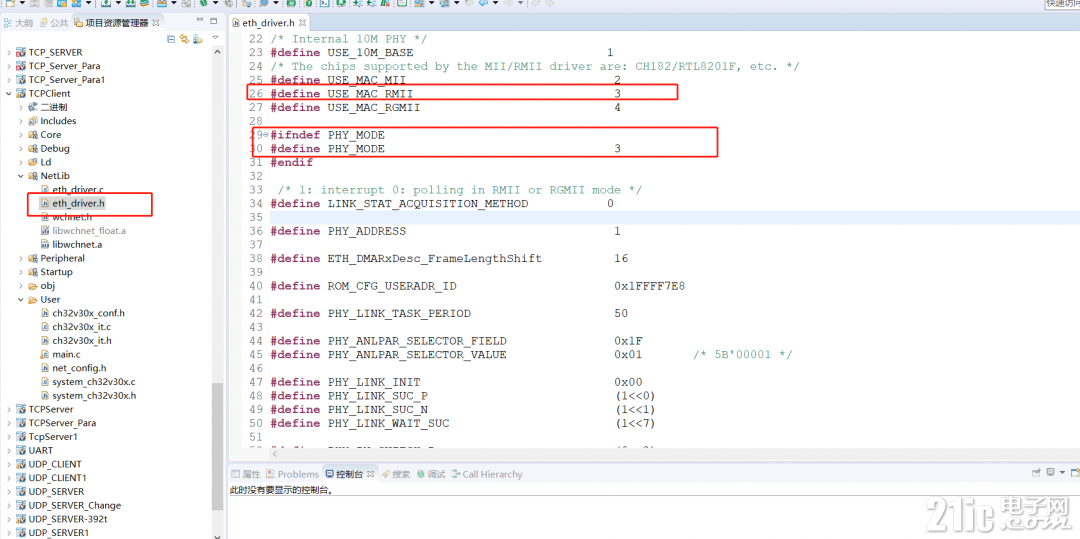

CH182这PHY是如何使用的?是设计好电路,就不用怎么配置的吗?还是需要配置PHY?咱有参考例程吗?
slikew 发表于 2024-1-23 13:57 | 显示全部楼层
您好,CH182是一款PHY芯片,需配合能够支持外挂PHY的MCU进行配置使用,通过SMII接口对PHY的寄存器进行配置,具体使用方法可以参考CH32V307以太网例程.如图,在ethdriver.h文件中将模式修改为RMII即可。可以在官网下载最新例程和CH182EVT。https://www.wch.cn/downloads/CH32V307EVT_ZIP.html 6255365af52a004e33.png 1777165af5328ce76c.png 1327765af53082c56d.png
