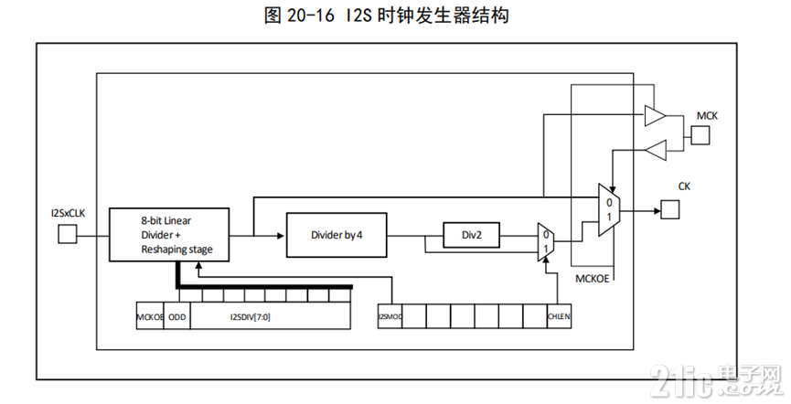

I2S时钟分析
MCK一般用于触发DAC采样,有些DAC需要MCK。CK是I2S的串行时钟线,由主机提供。从输出看,有是否输出MCK的区别,当需要输出MCK时,MCKOE为1,所以CK需要4分频或8分频。CHLEN当16位时为0,其余为1。
以384K 2通道 32位,不输出MCK为例配置。
串行时钟CK=384K*2*32=24.576M

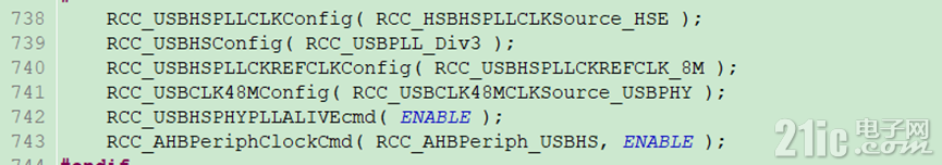

USBHS的时钟配置,通过HSE分频,得到一个参考时钟,然后给USBHSPLL倍频到480M,例如24M的HSE通过3分频得到8M的时钟。16M的HSE需要将Div3改为Div2。
