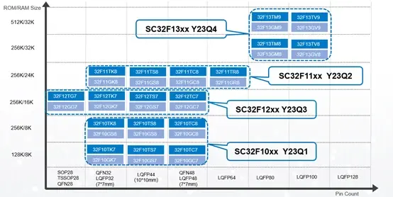

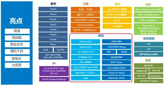

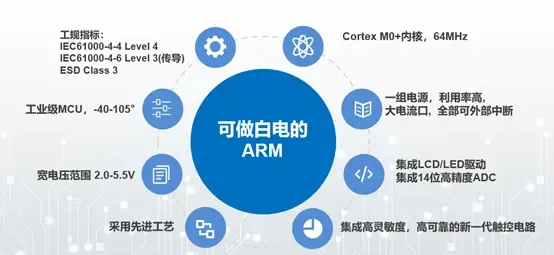

赛元针对家电、工控等市场推出32位产品——SC32F10XX系列产品。这个系列产品采用Arm® Cortex®-M0+内核,有着非常出色的低功耗表现,可以让你的产品以极低的功耗长时间运行;我们采用先进的eFLASH工艺制程,赛元在这个制程下已经推出多个系列产品,有非常丰富的制程研发经验,设计出具有极高可靠性、稳定性的产品,广泛应用于大家电、高端厨电以及工控领域产品。
SC32F10XX系列产品覆盖32-48PIN,5种封装形式,涵盖白电、工控产品所需的主要封装形式;我们按照白色家电对MCU的抗干扰要求进行设计,可以通过IEC61000测试以及IEC60730的安全认证;我们集成赛元在业内处于领先地位的高灵敏度触控电路,将赛元核心的优势带到32位产品当中,同时考虑到家电市场应用,加入了LCD/LED 硬件的驱动模块。
该系列产品一共有两个ROM版本,分别是256KB ROM 、8KB RAM的SC32F10xx8系列和128KB ROM 、8KB RAM的SC32F10xx7系列,根据不同的封装形式以及应用类型可衍生出28个产品型号。全系列工业级MCU的标准,宽电压宽工作温度范围,ESD CLASS 3B等级,EFT Level 4等级。
SC32F10系列产品我们带来全新一代的高灵敏度触控电路,支持通道并联技术、检测的灵敏度提升了16倍,支持互电容模式,最多支持31个触摸通道,可实现按键、滑轮滑条、接近感应、水位检测等应用,具有极高的可靠性和抗干扰能力,可通过10V 动态CS 测试。同时还支持低功耗模式,12KEY@3.3V下可做到10uA以内。
        SC32F10XX系列现已开始提供样品,目前有LQFP32、LQFP44、LQFP48可提供,其他封装形式及型号样品将陆续提供,有关样片的申请事宜,欢迎您与赛元的业务团队联系。
针对家电/工控/汽车市场,我们今年将推出4个产品系列,多达 150+产品型号;今年的Q2我们将推出SC32F11xx系列,这个系列从32覆盖到64PIN,更大的产品资源,带有CAN/LIN总线;Q3我们推出和我们现有8051 管脚兼容的系列产品SC32F12XX,满足现有客户群对内核升级和资源升级的需求;Q4我们将推出最大100PIN 的512K ROM 大资源的产品系列,敬请期待赛元32位系列MCU。
