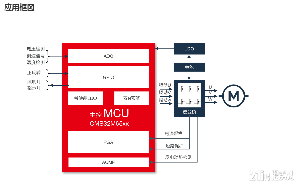

方案概述:
针对机械、建筑、装修、装配等各个行业都必不可少的电动工具-电钻应用,中微半导推出的方弦一体解决方案较传统方波控制噪音低、效率高、扭矩平稳,成本优势明显,控制方式灵活,电机兼容广泛,提供完整解决方案。
性能特点:
> 内置12位ADC,多路运放,PGA,N+N驱动,精简外围电路
> 优化的无感启动算法,100%启动成功
> AD比较器联动机制,更低的运行速度,更准确的高速换向,效率更高
> 低速持续输出大扭矩,堵转时仍能保持最大扭矩持续输出
> 具备电量指示、故障指示、高低档切换、反转零扭矩自停、正反转切换、工作照明、电池温度检测功能
> 具备输入过欠压保护、过流保护,过温保护、相间短路保护、缺相保护、堵转等保护功能
方案选型:
> 方案1:CMS32M5533/36+CMS6021+NMOS
> 方案2:CMS32M6536E+NMOS
CMS32M55xx系列MCU是中微电机控制产品线主力产品,被广泛应用于电动工具、园林工具、落地扇、吊扇、吸尘器、油烟机等典型电动控制领域。
