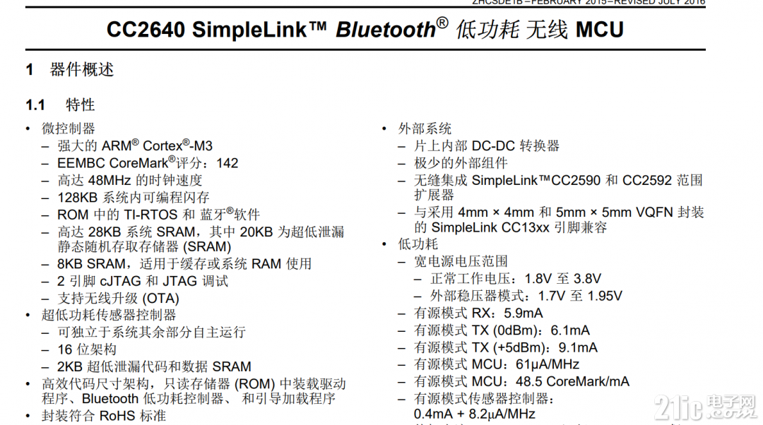

根据官方给的数据,CC2640 EEMBC CoreMark®评分为:142 屏幕截图 2024-02-26 215630.png
