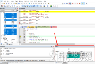

问题遇到的现象和发生背景
stm32 在mdk环境仿真过程中,变量加入watch,只能看到变量的值,类型等信息,没有变量地址信息。
虽然编译后生成的map文件能看到全局变量的地址,但是调试过程中,我想查一下局部变量的地址,看看是否会有栈溢出。
操作环境、软件版本等信息

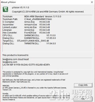

MDK软件版本:5.11
尝试过的解决方法
查看option配置界面的debug页面,没有找到相关配置;并且在watch的界面也没找到相关设置。
我用的stlink仿真器,不确定是否与仿真器有关(个人觉得,大概率和仿真器无关)。
我想要达到的结果
像IAR一样加入watch的变量会显示变量值、类型和地址

yiy 发表于 2024-2-29 16:57 | 显示全部楼层
在Keil µVision MDK仿真过程中查看变量地址的方法如下:
添加监视窗口:
在Keil µVision中打开你的工程。
转到“View”(视图)菜单,并选择“Serial Windows”(串行窗口)。
在串行窗口中选择“Watch1”或“Watch2”窗口。
在“Watch”窗口中,你可以添加你想要监视的变量。右键点击窗口,选择“Add Watch”(添加监视)。
在弹出的对话框中,输入你要监视的变量名称,然后点击“OK”。
查看变量地址:
在你添加了要监视的变量之后,Keil会在仿真过程中显示这些变量的值。
你可以右键点击变量,在上下文菜单中选择“Go to Address”(转到地址),这将会展示变量的地址。
使用内存窗口:
在“View”(视图)菜单中选择“Memory Window”(内存窗口)。
在弹出的对话框中,输入你想要查看的内存地址范围。
这样,你可以直接在内存窗口中查看变量的地址和值。
通过以上步骤,你可以在Keil µVision MDK仿真过程中查看变量的地址和值。这些功能可以帮助你调试程序并了解变量在内存中的位置。

linfelix 发表于 2024-3-4 18:15 | 显示全部楼层
对于局部变量的地址,由于它们通常存储在栈上,所以在调试过程中,您可以使用上述方法(如"Go to Address")来查看它们的地址。不过请注意,由于栈的工作方式,局部变量的地址在每次函数调用时都可能发生变化。
1988020566 发表于 2024-3-5 09:02 | 显示全部楼层
在“Watch”窗口中,你还可以输入变量的表达式,并查看它们的计算结果。这对于复杂的变量或表达式特别有用。
lzmm 发表于 2024-3-5 11:35 | 显示全部楼层
用Keil的调试器功能,在Call Stack或Locals窗口查看栈中局部变量的地址。
全局变量和静态变量的地址可以通过查看Linker Map文件来确定,或者在初始化阶段使用指针打印地址。
