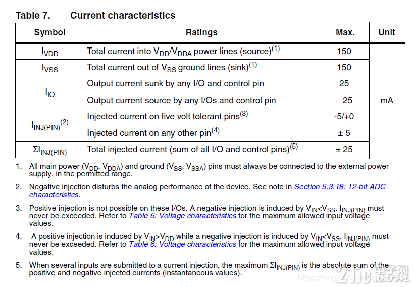

[STM32F1] stm32f103xx的最大输入电流
 楼主| 9dome猫 发表于 2024-2-27 15:46 | 显示全部楼层 |阅读模式
1、VDD最大输入电流和VSS输出电流为150mA。
2、IO控制电流为25ma
3、adc输入电流5ma,否则会影响adc性能。
4、IO总输入电流不得超过25ma

VDD引脚的最大输入电流(典型值)为150mA,这是整个微控制器在最大工作条件下所能消耗的最大电流。
tifmill 发表于 2024-3-14 14:40 | 显示全部楼层
从电源的角度来看,STM32F103xx系列微控制器的数据手册指出,VDD引脚的最大输入电流为150mA,而VSS引脚的最大输出电流同样为150mA。这意味着,在给定的电源条件下,微控制器可以从VDD引脚吸收的最大电流为150mA。

在正常工作条件下,STM32F103的VDD引脚(电源输入)和VSS引脚(接地)的最大电流为150毫安。这意味着在设计电路时,需要确保电源能够提供足够的电流来驱动芯片,同时不超过这个最大值以避免损坏芯片。
