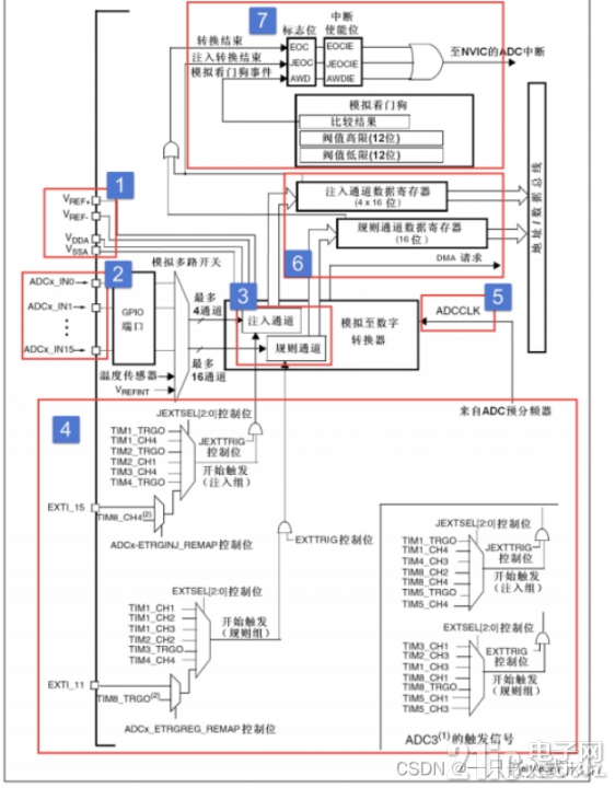

ADC简介(什么是ADC)
        STM32f103 系列有 3 个 ADC,精度为 12 位,每个 ADC 最多有 16 个外部通道。其中 ADC1 和 ADC2 都有 16 个外部通道,ADC3 根据 CPU 引脚的不同通道数也不同,一般都有 8 个外部通道。 ADC 的模式非常多,功能非常强大,下面我们就来分析ADC功能框图的每个部分。
1:电压输入范围
        ADC 输入范围为:VREF- ≤ VIN ≤ VREF+。由 VREF-、VREF+ 、VDDA 、VSSA、这四个外部引脚决定。
        我们在设计原理图的时候一般把 VSSA 和 VREF- 接地,把 VREF+ 和 VDDA 接 3V3,得到 ADC 的输 入电压范围为:0~3.3V。
         如果我们想让输入的电压范围变宽,去到可以测试负电压或者更高的正电压,我们可以在外部加 一个电压调理电路,把需要转换的电压抬升或者降压到 0~3.3V,这样 ADC 就可以测量。
2:输入通道
        我们确定好 ADC 输入电压之后,那么电压怎么输入到 ADC?这里我们引入通道的概念,STM32 的 ADC 多达 18 个通道,其中外部的 16 个通道就是框图中的 ADCx_IN0、ADCx_IN1…ADCx_IN5。 这 16 个通道对应着不同的 IO 口,具体是哪一个 IO 口可以从手册查询到。其中 ADC1/2/3 还有内 部通道:ADC1 的通道 16 连接到了芯片内部的温度传感器,Vrefint 连接到了通道 17。ADC2 的 模拟通道 16 和 17 连接到了内部的 VSS。ADC3 的模拟通道 9、14、15、16 和 17 连接到了内部 的 VSS。
规则通道
        规则通道:顾名思意,规则通道就是很规矩的意思,我们平时一般使用的就是这个通道,或者应 该说我们用到的都是这个通道,没有什么特别要注意的可讲。
注入通道
        注入,可以理解为插入,插队的意思,是一种不安分的通道。它是一种在规则通道转换的时候强 行插入要转换的一种通道。如果在规则通道转换过程中,有注入通道插队,那么就要先转换完注 入通道,等注入通道转换完成后,再回到规则通道的转换流程。这点跟中断程序很像,都是不安 分的主。所以,注入通道只有在规则通道存在时才会出现。

5:触发源
        通道选好了,转换的顺序也设置好了,那接下来就该开始转换了。ADC 转换可以由 ADC 控制寄 存器 2: ADC_CR2 的 ADON 这个位来控制,写 1 的时候开始转换,写 0 的时候停止转换,这个 是最简单也是最好理解的开启 ADC 转换的控制方式,理解起来没啥技术含量。
6:转换时间
ADC 时钟
        ADC 输入时钟 ADC_CLK 由 PCLK2 经过分频产生,最大是 14M,分频因子由 RCC 时钟配置寄 存器 RCC_CFGR 的位 15:14 ADCPRE[1:0] 设置,可以是 2/4/6/8 分频,注意这里没有 1 分频。一 般我们设置 PCLK2=HCLK=72M。
采样时间
        ADC 使用若干个 ADC_CLK 周期对输入的电压进行采样,采样的周期数可通过 ADC 采样时间 寄存器 ADC_SMPR1 和 ADC_SMPR2 中的 SMP[2:0] 位设置,ADC_SMPR2 控制的是通道 0~9, ADC_SMPR1 控制的是通道 10~17。每个通道可以分别用不同的时间采样。其中采样周期最小是1.5 个,即如果我们要达到最快的采样,那么应该设置采样周期为 1.5 个周期,这里说的周期就 是 1/ADC_CLK。
        ADC 的转换时间跟 ADC 的输入时钟和采样时间有关,公式为:Tconv = 采样时间 + 12.5 个周期。 当 ADCLK = 14MHZ(最高),采样时间设置为 1.5 周期(最快),那么总的转换时间(最短)Tconv = 1.5 周期 + 12.5 周期 = 14 周期 = 1us。
        一般我们设置 PCLK2=72M,经过 ADC 预分频器能分频到最大的时钟只能是 12M(Tconv = 采样时间(1/ADC_CLK) + 12.5 个周期),采样周期设 置为 1.5 个周期,算出最短的转换时间为 1.17us,这个才是最常用的。
