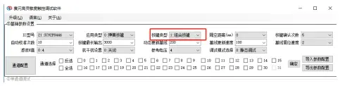

a) 在调试触摸参数时,触摸调试软件按键类型配置为组合按键,如下图;

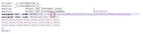

b) 如果已经选择为单按键调试好了参数,可以直接在导出的触摸参数中将 TKCFG[1] 修改为 1,如下图所示,不需要再重新调试参数;

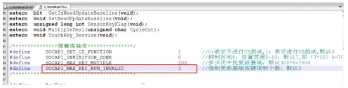

c) 需要根据需求修改强制更新基线按键限制个数,如果需要做 n 个按键的组合键, 需要将强制更新基线按键限制个数修改为 n+1,此数据默认为 3,如下图:

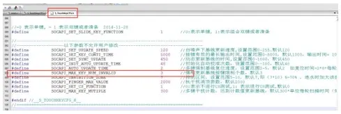

a) 将 SOCAPI_SET_SLIDE_KEY_FUNCTION 改为 1,即将触摸按键设置为组合键类型
b)需要根据需求修改强制更新基线按键限制个数,如果需要做 n 个按键的组合键, 需要将强制更新基线按键限制个数修改为 n+1,此数据默认为 3,如下图:
