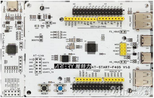

1) AT-START-F405 实验板,如下是 405 实验板;
图 1. AT-START-F405 V1.0 开发板

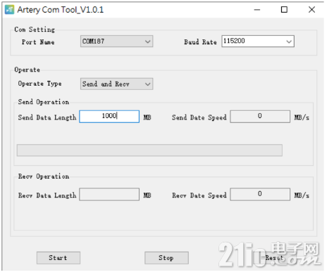

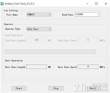

测试使用流程:打开 ATCom 软件
1. 选择对应的 COM 口,选择操作类型:包含仅接收,仅发送,发送和接收同时等
图 3 选择操作类型

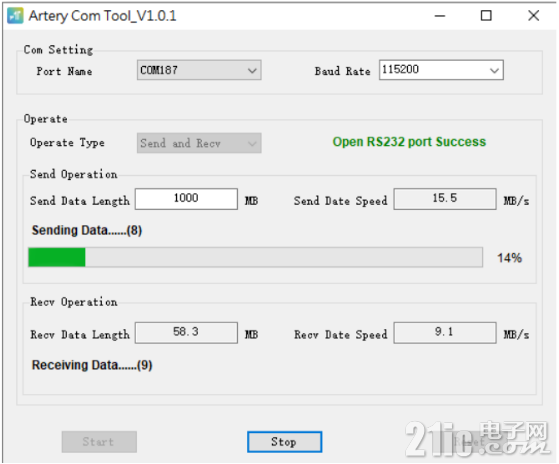

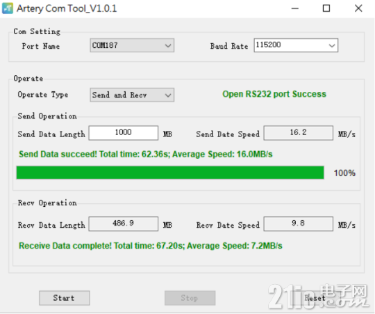

2. 点击 Start 开始测试开始
