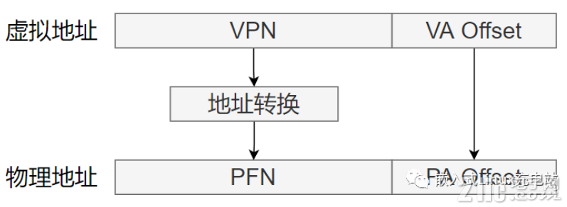

3、虚拟地址到物理地址转换过程
虚拟地址和物理地址都被划分了两部分:
虚拟地址由虚拟页面号***和虚拟地址偏移VA offset两部分组成。同样,物理地址由物理页帧号PFN和物理地址偏移PA offset两部分组成。
虚拟地址转换成物理地址时,需要将***转成PFN。PA offset通常就是VA offset。
所以物理地址 = PFN + VA offset
这里的核心就是***到PFN的映射,而***到PFN的映射关系是通过页表记录。就是说,页表存储了***和PFN的映射关系,MMU根据***,在页表中找到PFN,再把PFN和VA offset相加,就得到了物理地址,从而将虚拟地址转为物理地址。
这里要区分一下,页表存储了VA到PA的映射关系,所以说找到页表就找到了物理地址。但是这个页表是软件提供的,MMU只负责将虚拟地址翻译成物理地址,翻译的依据就是页表,MMU本身不负责创建页表。
所以说,在开启MMU之前,系统就要提前建立好虚拟地址到物理地址的映射关系,然后保存到页表中,这样开启MMU时,MMU才能正确找到对应的物理地址。

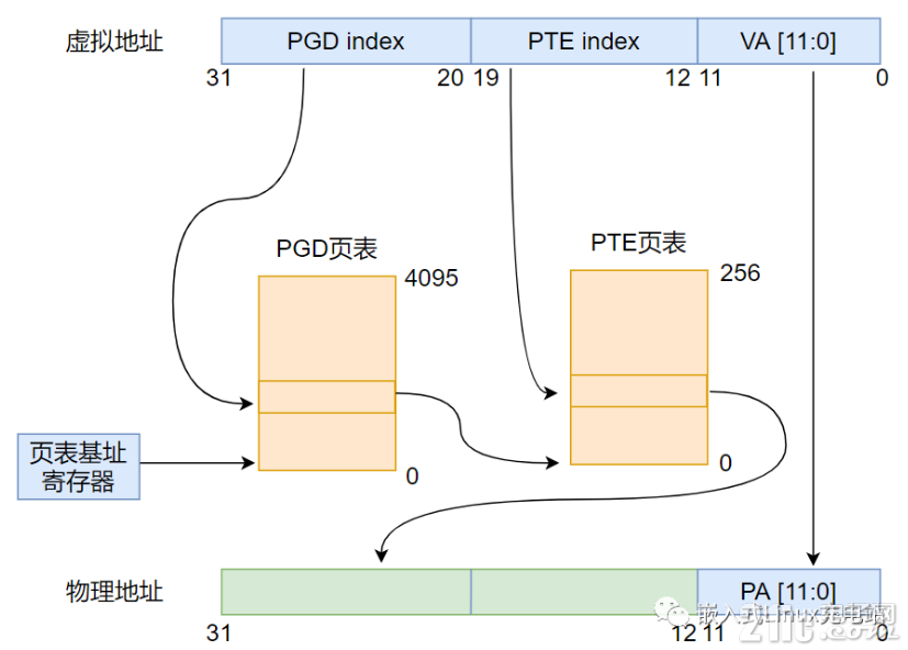

6、多级页表转换过程
实际使用中,都是用多级页表来存储虚拟地址和物理地址的映射关系,
以二级页表为例(假设是32位系统),其虚拟地址转换为物理地址的过程如图所示:
PGD:Pgea Global Directory,全局页目录,存储了下一级页表的基地址
PTE:Page Table Entrys,页表入口,PTE才是真正存储了物理地址的页表
VA到PA的转换过程:
MMU通过访问页表基址寄存器,得到一级页表PGD的基地址,再结合虚拟地址中的PGD index找到了下一级页表PTE的基地址;得到了PTE的基址,再结合虚拟地址中的PTE index找到PFN,然后再和VA相加得到物理地址。
这里需要注意,使用多少级的页表、以及虚拟地址、物理地址的格式、PTE的格式等等,与32系统还是64位系统有关,也与处理器的架构有关,需要根据不同系统、不同处理器架构分析。
但是MMU工作原理都是一样的,不管是二级页表、三级页表还是四级页表,都是通过第一级页表找到第二级页表,通过第二级页表找到第三级页表......最终找到物理地址。只要明白了MMU的工作原理,分析其他的页表也是大同小异。
