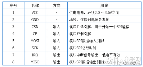

连接
①与电脑相连: NRF24L01模块通过NRF24L01-串口转USB转换模块与PC的USB口相连。(需要注意需提前安装CH340驱动以保证PC能识别到端口)
②与单片机相连:STM32F103预留了wireless引脚块(使用SPI2),可以直接插入NRF24L01模块。另外可手动进行引脚匹配。

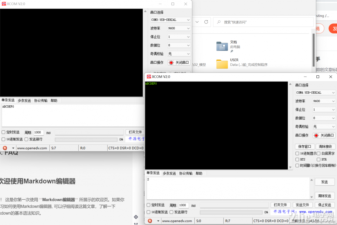

测试结果
4.1PC与PC通信
插入两个NRF24L01模块,调用两个串口助手,使用其中一个串口发送消息’ABCDEFG’,另一个串口助手中可接收到’ABCDEFG’

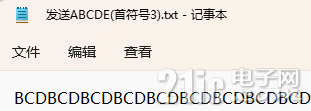

4.3 PC与STM32通信
写在前面:NRF24L01-串口转USB转换模块在对发送和接收数据时进行了处理,因此如果直接使用单片机发送’ABCDEF’的数据,则会出现PC接收不到的情况。原因在于转换模块第0个字节是系统保留的,用于每次传输的包长度统计,实际用户可用的字节为1-31个。例如PC串口发送‘ABC’,实际通过NRF24L01传输的是’3ABC’,接收端实际处理是应根据第0字节中的数来判断收到的数据包长度。
测试:使用stm32连续发送’3BCDEF’的字符串,则可在PC端的串口助手中收到’BCD’的字符串
