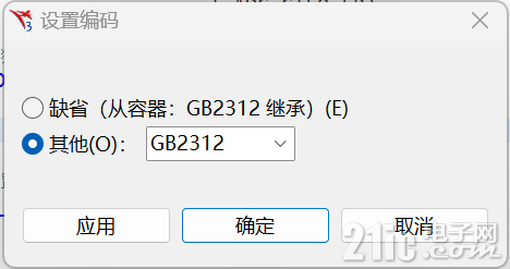

IDE中打开官方标准库,注释部分的中文文字乱码,尝试修改了各种编码格式仍是乱码,请问怎么解决呢?

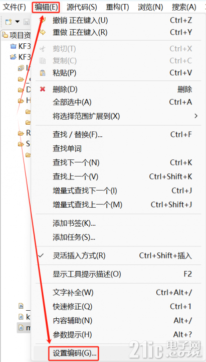

钟爱柳州 发表于 2024-4-15 15:53 | 显示全部楼层
新版IDE使用的编码是UTF-8,旧版官方标准库使用的编码是GB-2312,导致乱码,在IDE菜单的编辑栏,选择设置编码,选择其他,输入GB2312确定,重新打开标准库即可。

钟爱柳州 发表于 2024-8-21 15:07 | 显示全部楼层
IDE菜单->编辑->设置编码,如果没有此选项,官网下载更新IDE
钟爱柳州 发表于 2024-8-21 15:20 | 显示全部楼层
聂臻1 发表于 2024-8-21 15:04
根本没有这个GBK选项
选项里面没有,可以手动输入的
