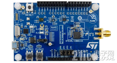

STEVAL-IDB011V1、STEVAL-IDB010V1、STEVAL-IDB011V2 和 STEVAL-IDB012V1 开发平台嵌入了 CMSIS-DAP 编程/调试接口,可为各种应用场景提供硬件资源:传感器数据(加速度计、压力和温度传感器)、人机接口(按钮和 LED)、数字 MEMS 麦克风(STEVAL-IDB012V1 不支持)以及通过 USB 虚拟 COM 进行的串行通信。有三种电源选项(仅 USB、仅电池,以及扩展电源加 USB),具有很高的应用开发和测试灵活性。
图 1. 基于 BlueNRG-LP 的 STEVAL-IDB011V1 开发平台
