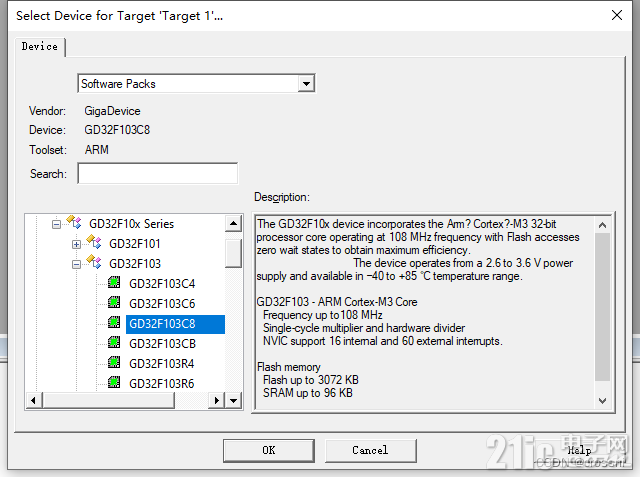

最小工程创建具体步骤:
1、新建工程,选择器件:
 楼主| 远芳侵古道 发表于 2024-5-19 23:14 | 显示全部楼层

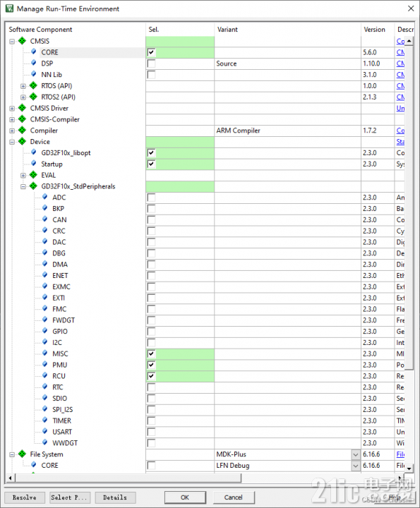

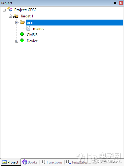

在打开的RTE配置里面,选择几个最基本的组件,然后生成代码。
 楼主| 远芳侵古道 发表于 2024-5-19 23:15 | 显示全部楼层
新建用户代码。
另外需要注意的是,RTE集成的芯片的启动代码(startup.s),是hd(高密度版本的)。我对比了一下,这个启动代码应该是兼容中密度的(例如我现在用的就是103c8),但是如果是其他版本的,需要自己更换。 12904664a17915d00e.png

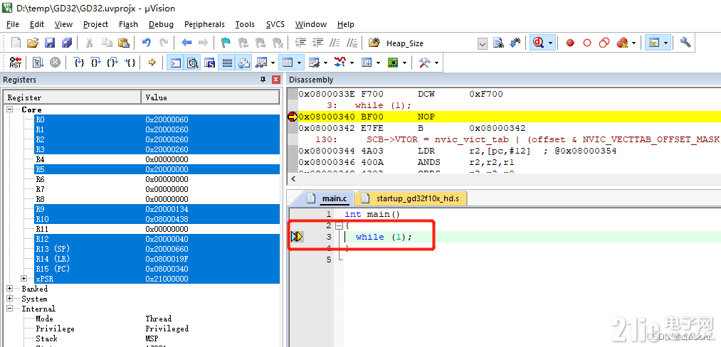

写一个最简单的main程序
 楼主| 远芳侵古道 发表于 2024-5-19 23:17 | 显示全部楼层

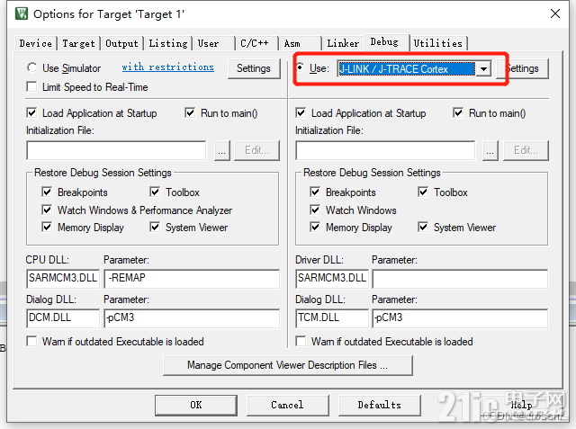

选择调试器以及调试接口,按自己的实际硬件来。
 楼主| 远芳侵古道 发表于 2024-5-19 23:18 | 显示全部楼层

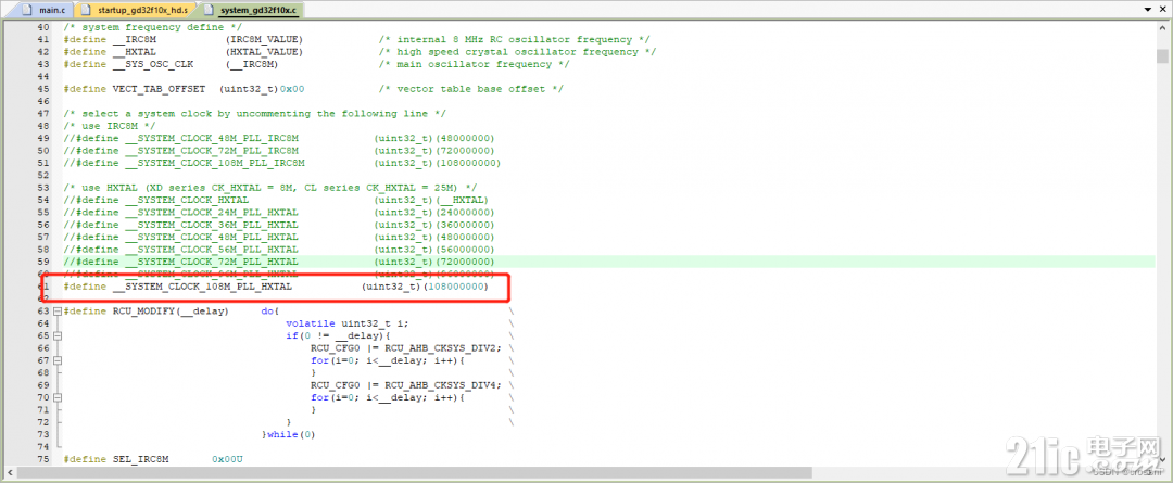

另外,默认用的是108M的速度,这个可以根据自己的需求进行变更。

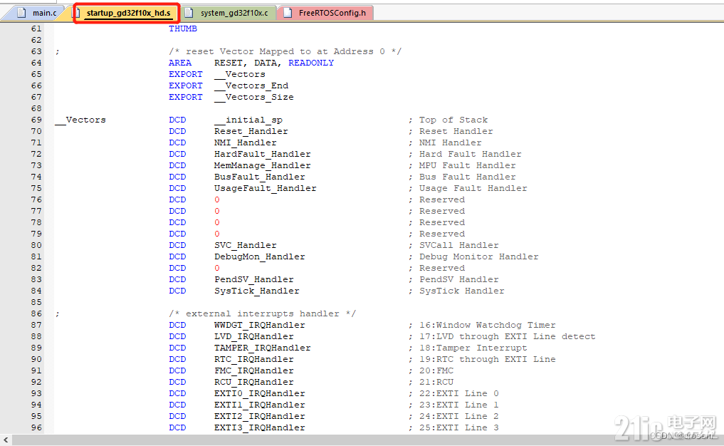

默认生成的代码里面是没有中断入口的。如果需要的话可以自己拖一个现成的中断文件,或者是需要什么中断,自己写一个,入口的名字都在startup里面写了。 79029664a185d6647e.png

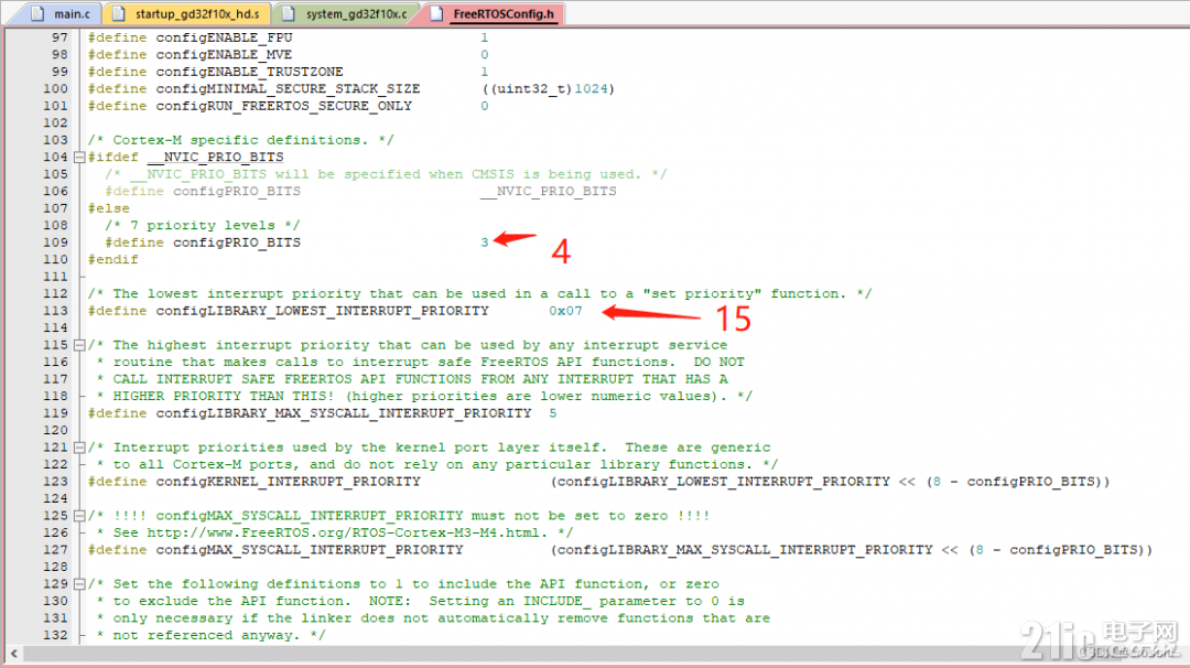

 楼主| 远芳侵古道 发表于 2024-5-19 23:20 | 显示全部楼层
中断相关的需要进行两处修改。因为STM32/GD32都是16级的中断有限级,与FreeRTOSConfig.h里面的默认值是不一样的,不改会卡死在RTOS的代码里面。 64830664a18cb7e0bb.png

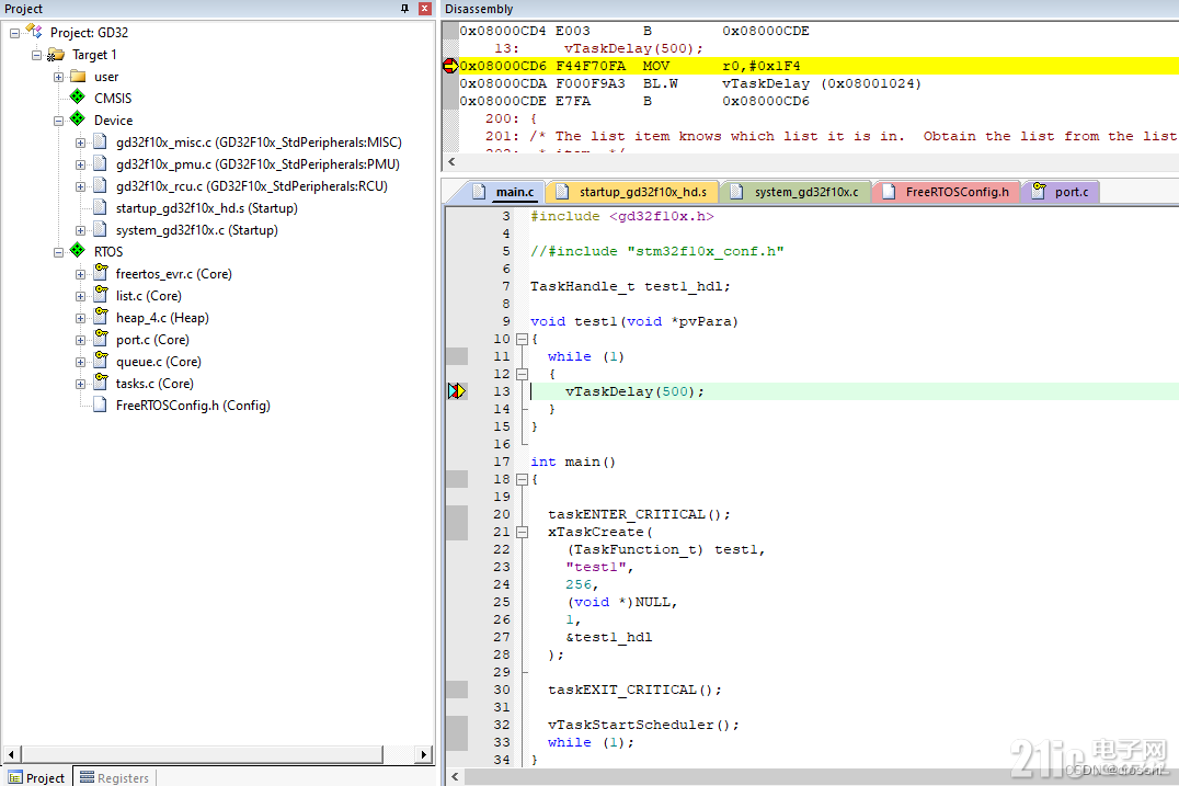

简单写一段创建进程的测试代码:
#include <freertos.h>
#include <task.h>
#include <gd32f10x.h>
//#include "stm32f10x_conf.h"
TaskHandle_t test1_hdl;
void test1(void *pvPara)
  while (1)
    vTaskDelay(500);
int main()
  taskENTER_CRITICAL();
  xTaskCreate(
    (TaskFunction_t) test1,
    "test1",
    256,
    (void *)NULL,
    1,
    &test1_hdl
  taskEXIT_CRITICAL();
  vTaskStartScheduler();
  while (1);
 楼主| 远芳侵古道 发表于 2024-5-19 23:21 | 显示全部楼层
