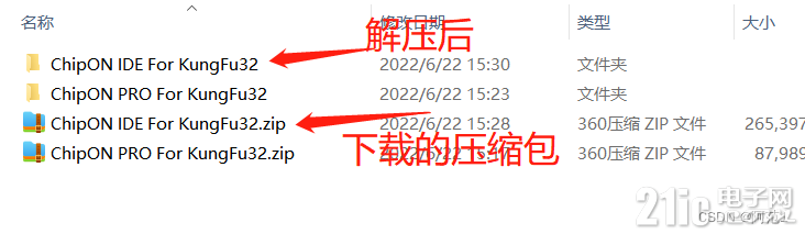

先去官网下载IDE的安装包,附上链接:
IDE官网下载链接
选择如图所示的两个,一个是集成环境IDE,一个是批量烧写上位机PRO
两者的理解可以相似理解为ST的STVP和STVD
下载完成后,两个安装包,直接解压,点击对应的EXE文件。
如图片步骤:

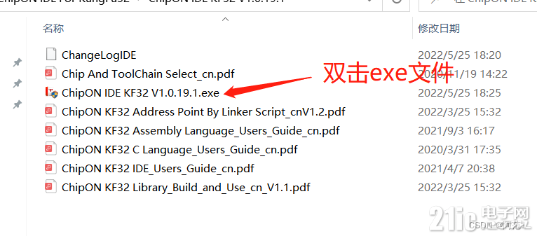

1、
2、偶尔会有杀毒软件拦截,建议安装前将杀毒软件关掉。
3 安装路径自己可以选择,尽可能保持不带中文,下一步下一步即可,最后会弹框安装烧录器驱动,这些全部都接受,下一步直到最后即可。

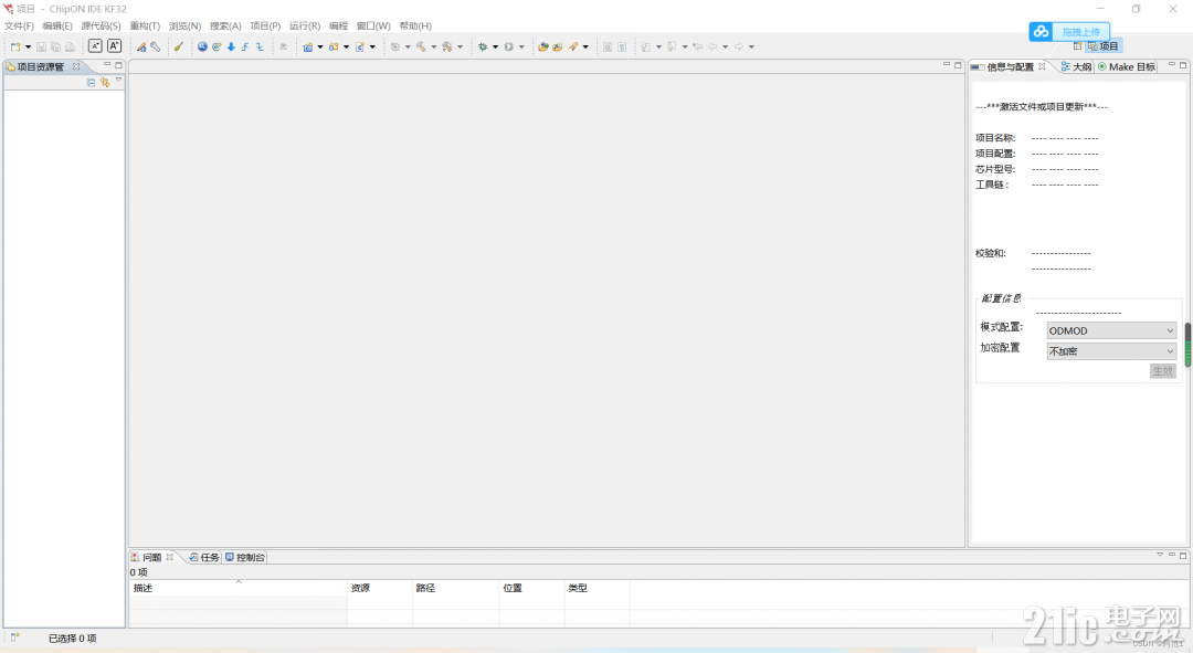

4、双击该图标,
5、弹出,点击 KF32 IDE

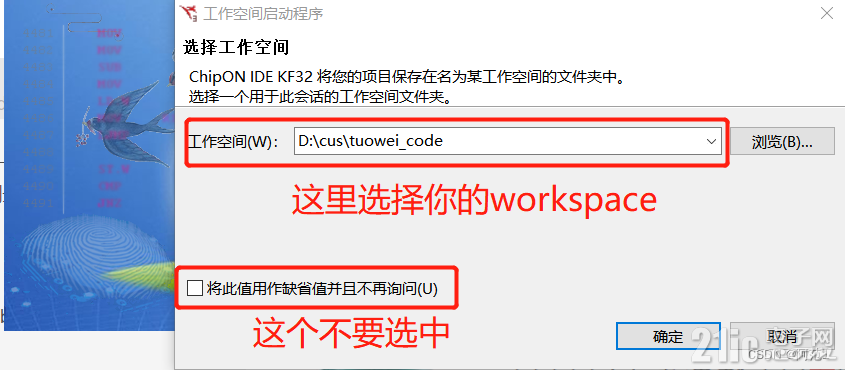

6、这里注意 :
(1)工作空间路径一定不要带中文路径
(2)缺省值尽量不要选中,不要选中,不要选中。选中了切换空间麻烦,虽然无意选中后还能去里面配置但是尽量避免这样的麻烦。
(3)配置ok后点击确定。
7、好啦,你现在所处的位置界面就是芯旺微chipon的IDE界面啦。这将是你使用chipon芯片天天见的软件啦。

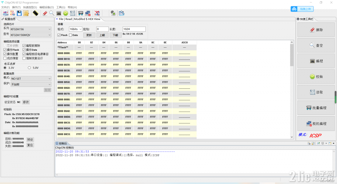

最后再提一下PRO软件的,这里不详细说了,因为基本都是下一步下一步。安装完成后的界面如图:
本次安装教程就到此结束啦。
