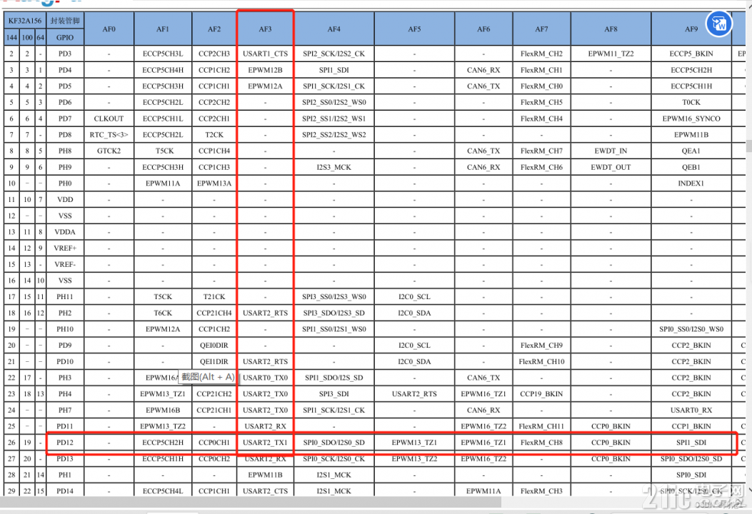

4、重映射模式:当该引脚会被指定外设占用的时候需要配置重映射模式
//以配置PD12为重映射口为例
GPIO_Write_Mode_Bits (GPIOD_SFR,GPIO_PIN_MASK_12,GPIO_MODE_RMP);
//将PD12重映射到AF3通道,也就是USART2_TX1
GPIO_Pin_RMP_Config(GPIOD_SFR, GPIO_Pin_Num_12, GPIO_RMP_AF3);
如何查看某个脚可以具备的外设功能,可见数据手册的数字映射章节。
重映射配置的通俗理解可以概括为:引脚配置为重映射模式 – 重映射为啥外设
实例查询截图
