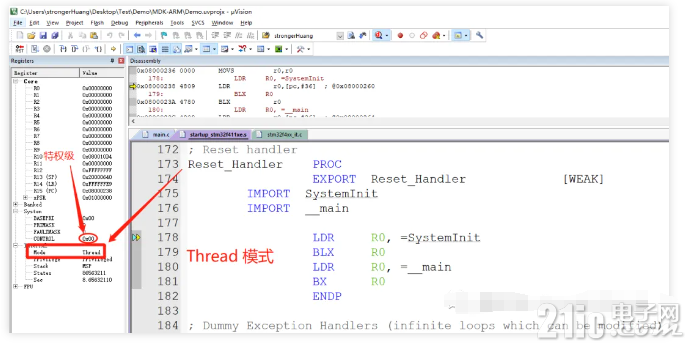

1、进入Reset_Handler中断
我们在线调试时,复位状态,进入 Reset_Handler 复位中断:
此时,就是文档中提到的:在复位后,处理器进入特权级的Thread模式。

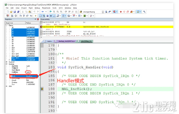

2、进入SysTick_Handler中断
当我们进入普通中断,比如这里进入 SysTick_Handler 时钟滴答中断:
此时,我们进入的是特权级的Handler模式。
看到这里,想必你应该明白了。
