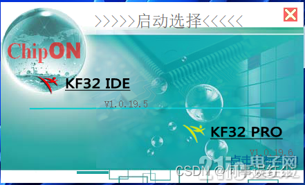

两个软件安装后,在桌面共用一个图标:
双击启动后,在弹出的窗口选择要启动哪一个工具:

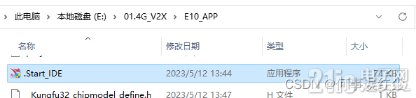

在项目文件夹下双击启动软件:

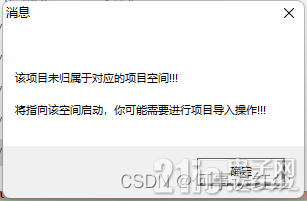

显示未归属于项目空间

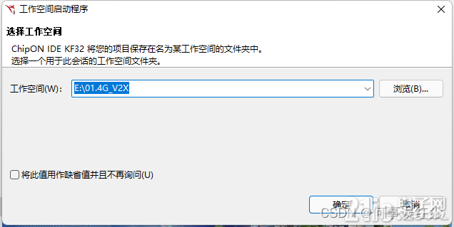

点击确定之后,会根据项目路径E:\01.4G_V2X\E10_APP,默认:
确定之后是空的:
需要导入工程。

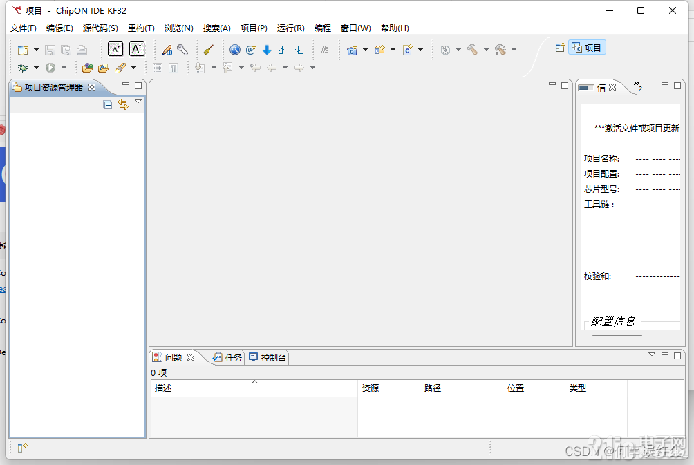

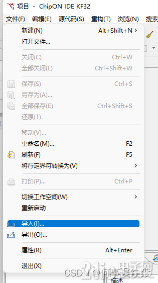

1.工程导入
1.进入ChipON IDE开发界面如下:

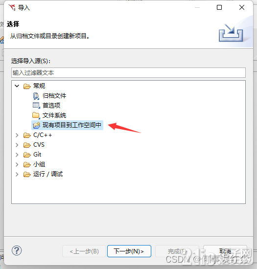

2.此时还没有打开工程,需要导入一下。文件 - 导入:
3.常规 - 现有项目到工作空间中:

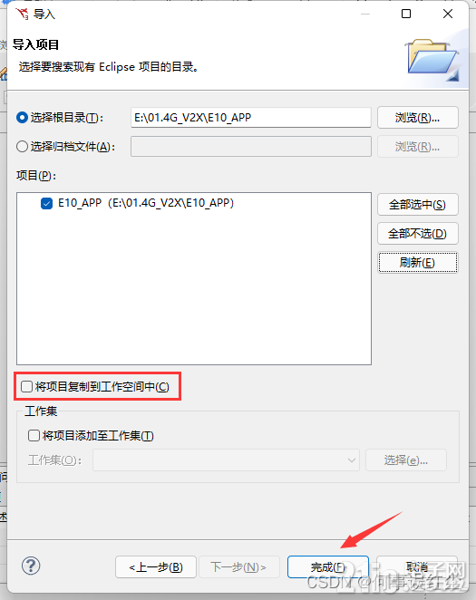

4.选择路径后,会自动识别出项目,选中即可(取消默认勾选的将项目复制到工作空间中):

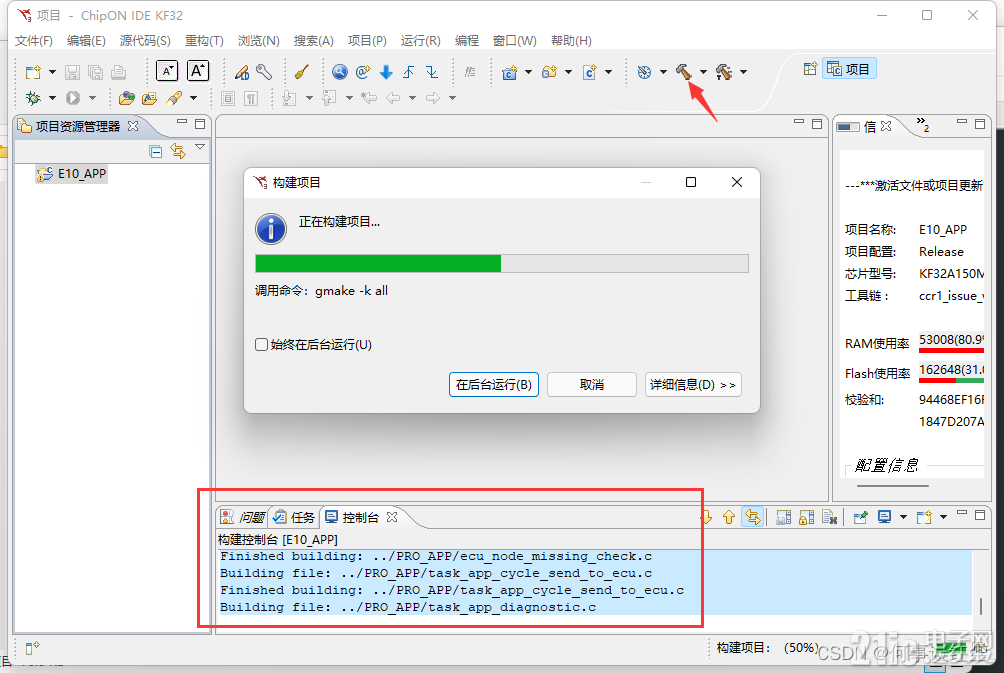

2.编译工程

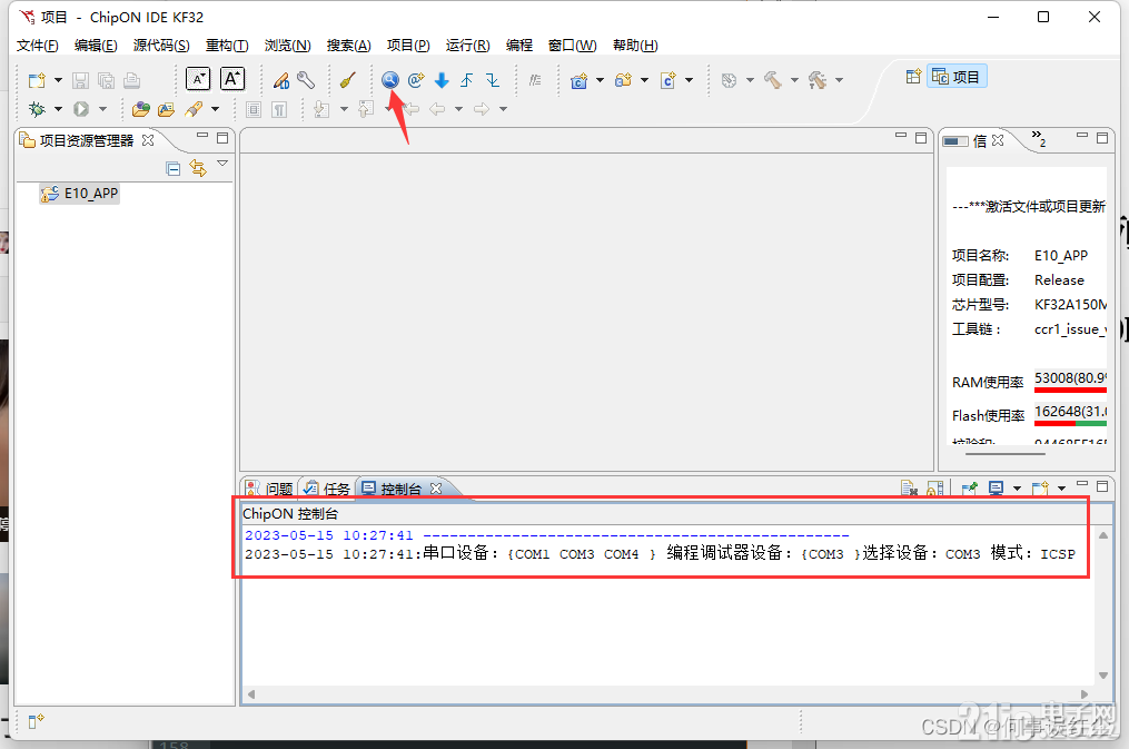

1.电脑连接KF32-LINK-A调试编程器后,在ChipON IDE中进行识别。正确识别到编程器,在控制台会有对应的信息输出:

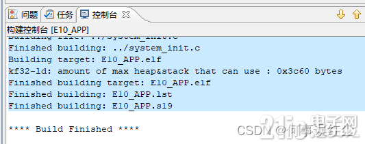

2.点击锤子图标即可进行编译,在控制台可以看到编译信息:
3.程序编译成功,没有错误时,控制台显示如下:

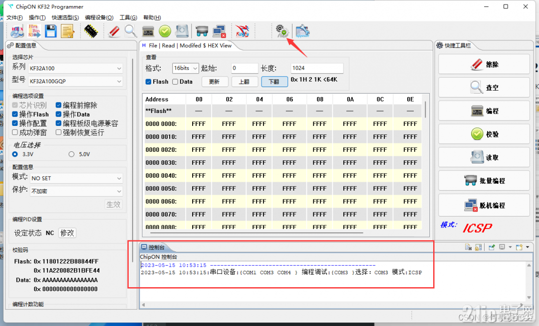

KF32 PRO

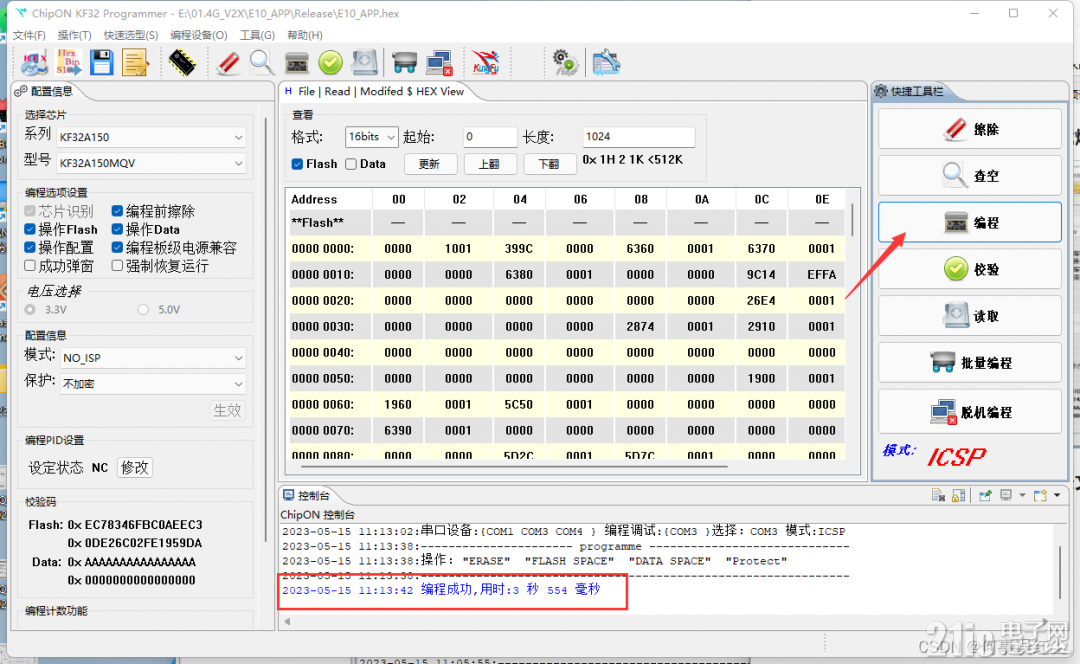

电脑连接KF32-LINK-A调试编程器情况下,打开时会自动识别编程器,也可以通过点击右上角的齿轮图标进行手动识别。软件界面如下:

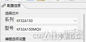

1.选择芯片型号
根据使用的MCU型号,在下拉框中进行选择:

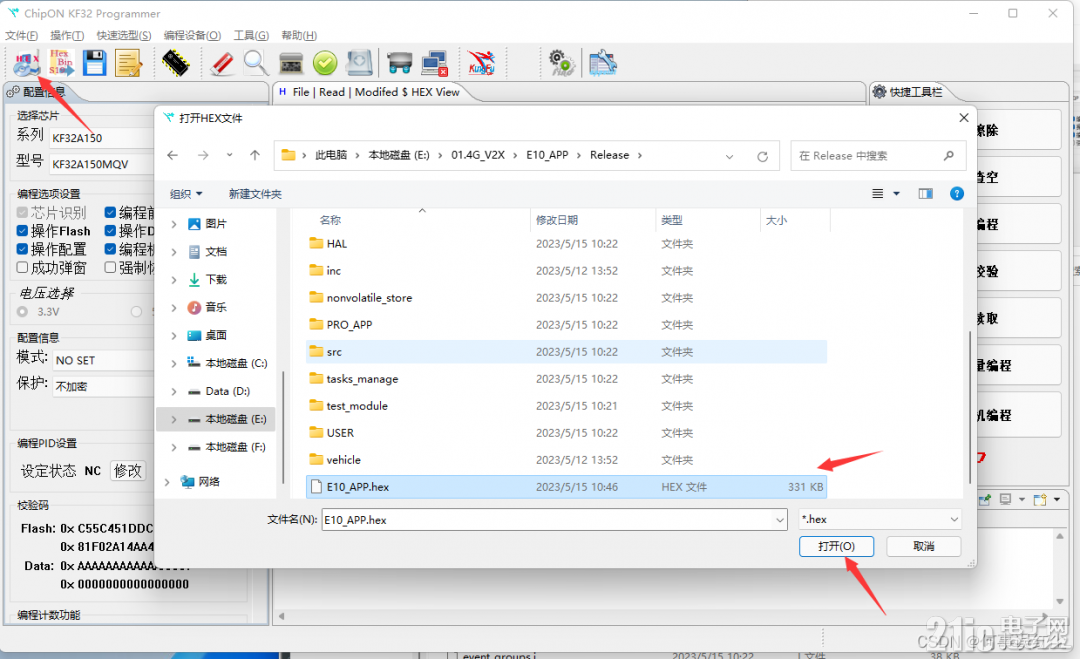

2.加载烧写文件
3.烧录文件
