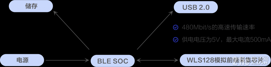

系统框架
  • 可充电锂电池
  • 七号单节/双节干电池
  • Bluetooth LE5.0
  • 低发送功耗
  • 高带宽2Mbps)
  • 高性能(主频可达64mhz)
  • 8个低噪声可编程增益放大器(PGA)和8个高分辨率模数转换器(ADC)
  • 低功耗: 335uW/通道
  • 输入参考噪声: 8μV_pp(150Hz 带宽,G = 6)
  • 输入偏置电流: 200pA
  • 数据速率: 250SPS 至 32kSPS
