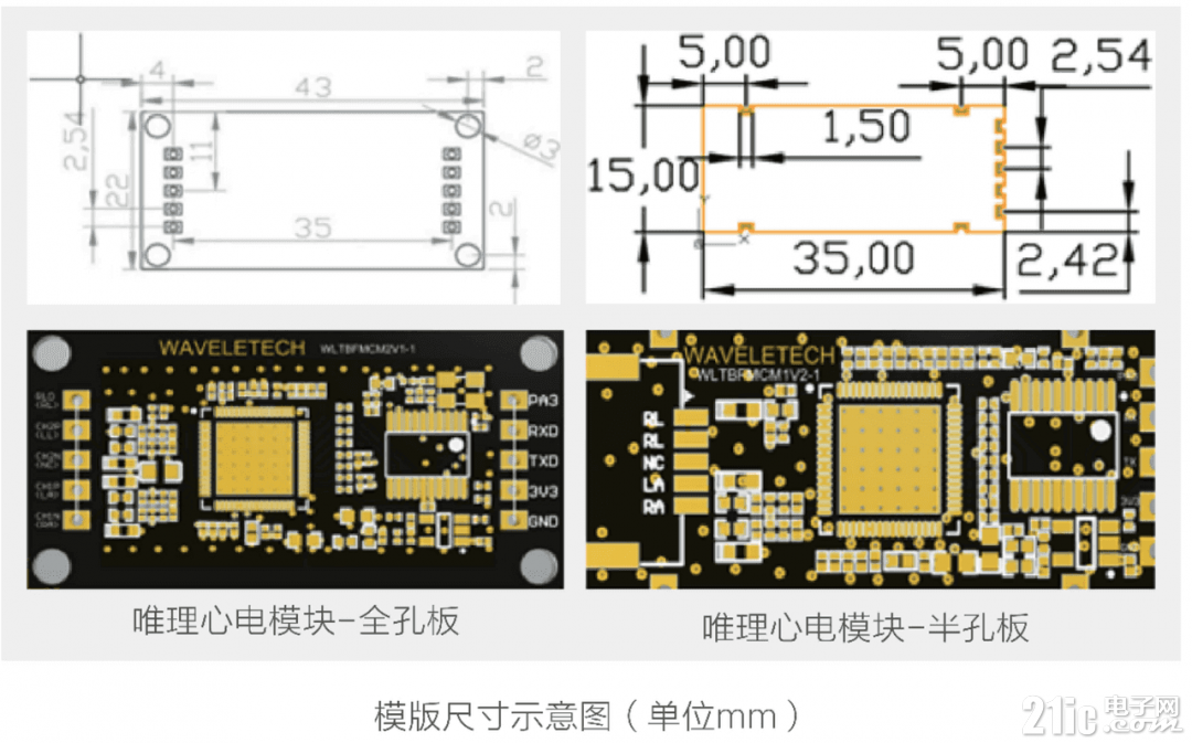

模块简介

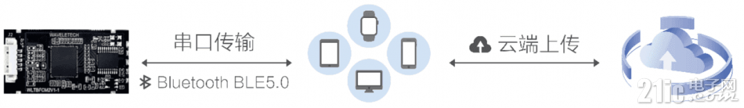

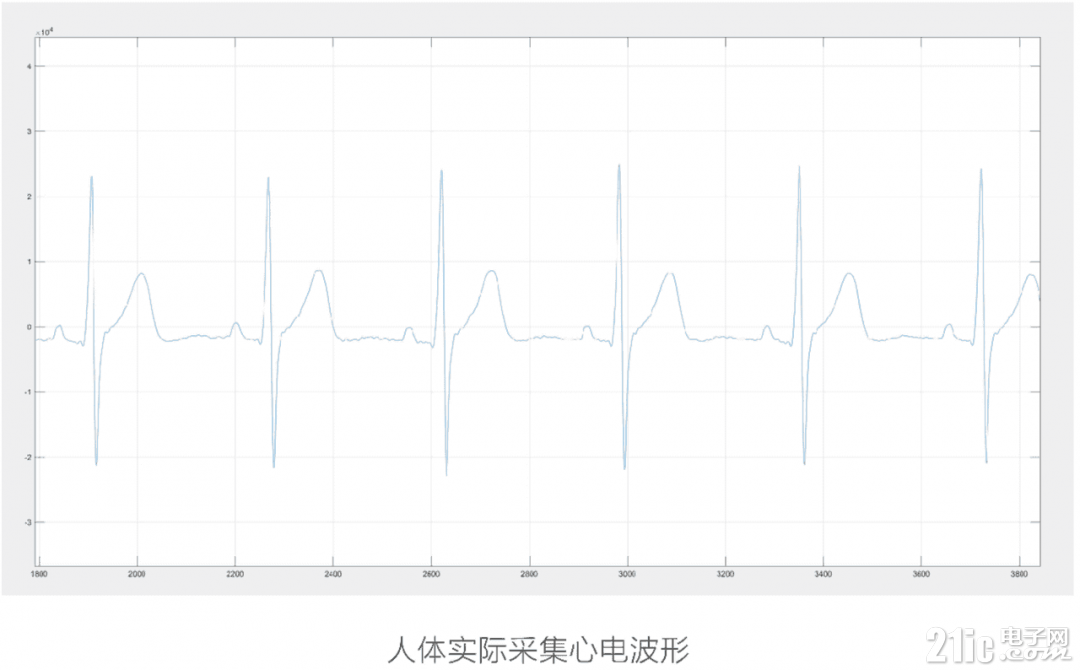

WLEC2医疗级心电模块是一款专用于ECG采集的模块,可以达到医疗器械注册的技术标准。模拟部分采用唯理科技低功耗高精度的 WL128 芯片采集,并配置硬件 RC 滤波,具有交流直流信号耦合方式;块内采用 32位高性能单片机,内置优秀的数据处理算法,可实时计算心率并输出心率以及经过处理的心电波形,配合唯理科技心电计算API,可以为用户提供有关心脏的丰富的健康和疾病分析指标。 基于唯理自研芯片WL128,我们开发出了一套精简高效的心电采集模,而且还可以同步输出WLS128芯片的原始心块,可搭配蓝牙或串口传输数据,电采样的24bit数据,模块使用邮票孔和标准2.54mm插口的方式引出了数据和电源接口,且电极的信号可通过 5pin 间距1.27mm 的排座引出,使用方式灵活集成简单。
  • 使用自研量产芯片,性能优越,响应迅速。
  • 模块功耗达到最优,超低功耗,满足不同场景需求。
  • 模块集成度高,成本大幅降低。
  • 拥有配套算法,高效精准。
  • 提供OEM等各种合作形式。
  • 蓝牙传输速度快,适配广泛无丢包。
  • 监测精度高,附带相关参数分析。
  • 经过市场多家厂商使用认证。
  • 安全指标高,能够通过相关法规认证达到投产目的。
  • 输入工作电压 3.3V-5.0V。
  • 系统噪声约5uVpp。
  • 前置放大倍数6倍。
  • 采样率250~500sps。
  • 数据分辨率24bit。
  • 状态指示灯:包括待机,数据发送,模块状态异常等不同状态的显示。
  • 标准串口协议数据输出(115200~921600波特率,1个停止位,8个数据位,无奇偶校验)。
  • 具有状态反馈引脚(INT),主机可通过不同的电。

  • 内置快速心率算法,可在2~3s内输出准确的心率值
