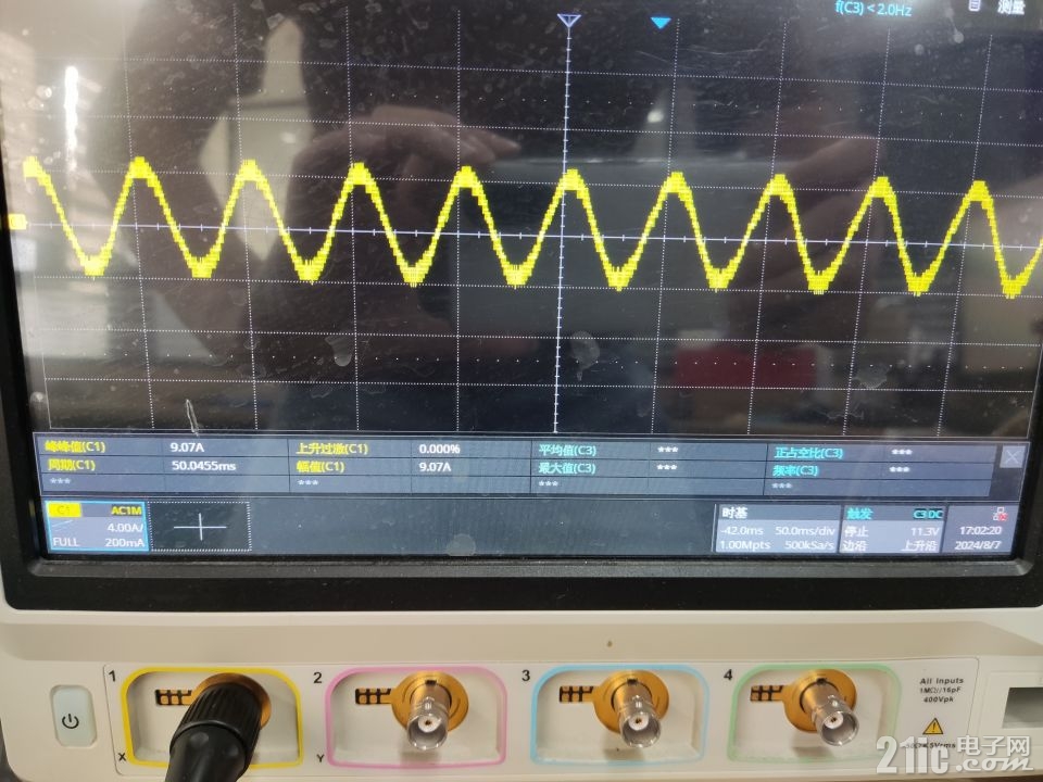

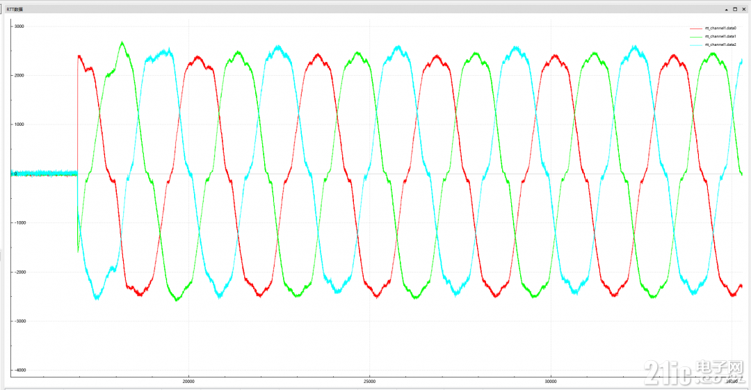

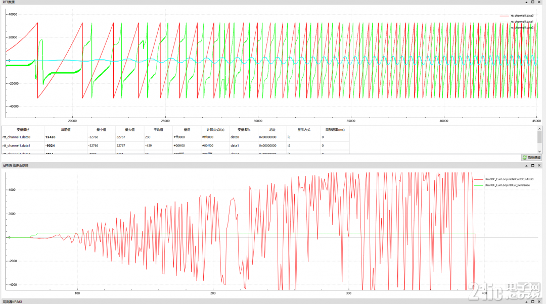

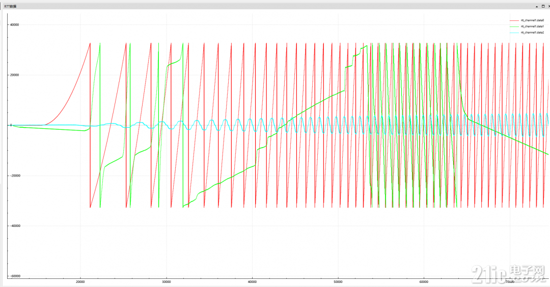

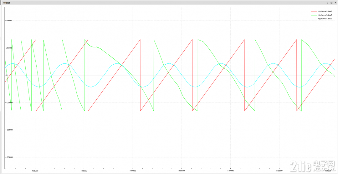

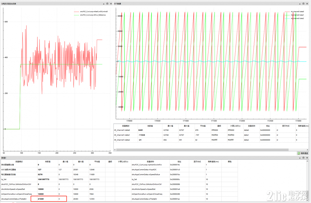

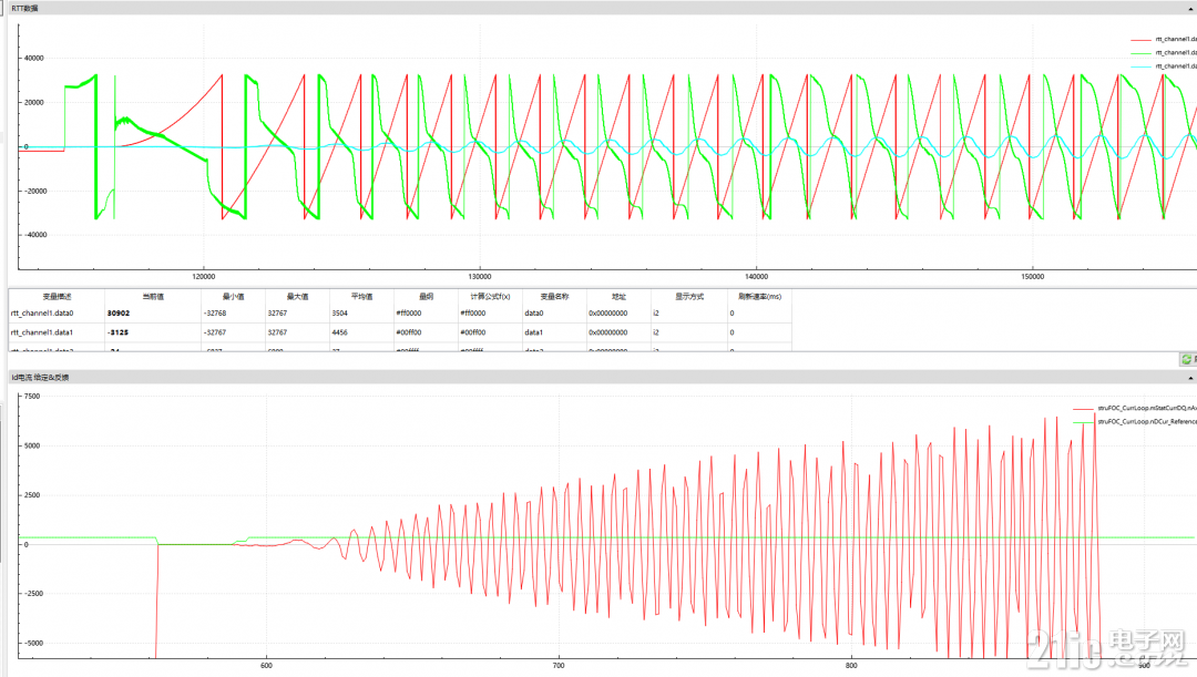

 楼主| 不闲不要钱 发表于 2024-8-7 17:16 | 显示全部楼层 |阅读模式
目前打算使用凌鸥的LKSMC086N8Q82015A芯片做国产替代,目的是驱动一个小风机(最高37000RPM,负载很小)
照着b站上的视频 《第8讲:预定位与开环强拖调试1》
主要配置如下

Id、Iq波形如下
UVW三相电流波形如下
示波器电流波形如下
开环角度和观测器角度波形如下
修改 KP和KI,发现电流超大,而且发生畸变
#define P_CURRENT_KP                   (2000)
#define P_CURRENT_KI                   (1000)
开环角度和观测器角度波形如下
Id、Iq波形如下
UVW三相电流波形如下
请问是哪里的参数不正确?还是硬件有问题?可能是那个地方有问题?或者我还要提供其他更详细信息

可以在开环下,看一下相电流,id和iq,验证一下硬件和配置是否正确
江南星语 发表于 2024-8-7 19:06 来自手机 | 显示全部楼层
看着相电流还可以,说明大概率不是硬件问题;电角度那个波形,看着观测器角度不行,你修改一下锁相环pi参数
 楼主| 不闲不要钱 发表于 2024-8-7 19:11 | 显示全部楼层
看着相电流还可以,说明大概率不是硬件问题;电角度那个波形,看着观测器角度不行,你修改一下锁相环pi参数 ...
多谢大佬指导,我看视频上说是先调 Id,Id跟随后再调观测器PI,现在感觉是Id是乱的,一点都不跟随。可以直接调观测器PI的?
江南星语 发表于 2024-8-7 19:14 来自手机 | 显示全部楼层
得到idiq首先就需要电角度,电角度不对,iqid肯定不行

大佬,我的观测器角度怎么感觉和给定角度倒过来了,是不是哪里反了?
江南星语 发表于 2024-8-7 22:42 来自手机 | 显示全部楼层

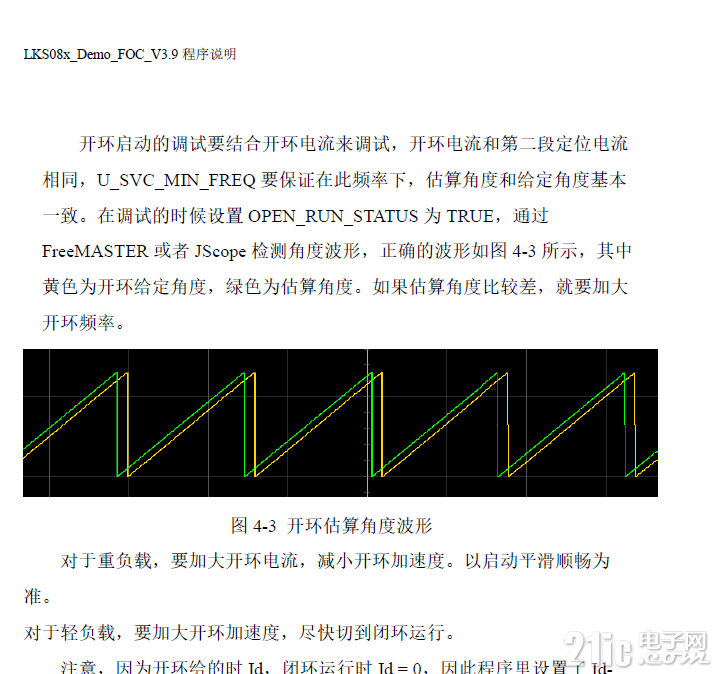

先开环强拖,看看相电流和idiq对不对,不要进闭环
大佬,阿尔法相加了个负号,Id电流和观测角度都会跟随了,但是观测角度和设定角度之间误差超出了范围 10.98°~ 98.87°,不知道行不行?  发表于 2024-8-9 19:41
 楼主| 不闲不要钱 发表于 2024-8-7 23:19 | 显示全部楼层
#define OPEN_RUN_STATUS                (TRUE)             /* 开环状态 TRUE = 开环运行, FALSE = 闭环运行 */
上面的应该就是开环强拖吧

修改参数,降低开环拖动最终频率为10Hz(但是电机是高速风机37000rpm,之前用st方案是要强拖到几千转的,这会不会太低?),发现上电时有一定几率观测器角度能跟随
不跟随的如下

修改参数,观测器角度基本上会跟随给定角度了,但是Id电流还是乱窜,再调小 P_CURRENT_KP  P_CURRENT_KI,电机就只抖动,不转了。

 楼主| 不闲不要钱 发表于 2024-8-9 19:40 | 显示全部楼层
阿尔法相加了个负号
 楼主| 不闲不要钱 发表于 2024-8-14 20:13 | 显示全部楼层
找到原因了,硬件版本和原理图的不一样
