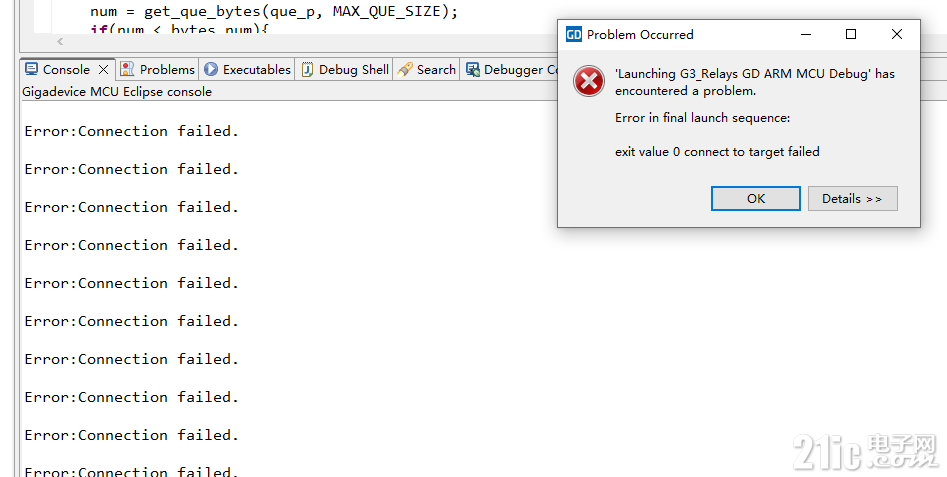

请问GD32 用Embedded 软件debug在线调试失败可能是什么原因?

 楼主| 看云 发表于 2024-9-27 09:59 | 显示全部楼层
还提示D:\GD-IDEmbeddedBuilder_v1.4.1.23782\Tools\GNU Tools ARM Embedded\xpack-arm-none-eabi-gcc\9.2.1-1.1inrm-none-eabi-gdb.exe: warning: Couldn't determine a path for the index cache directory.

eleg34ance 发表于 2024-10-16 16:10 | 显示全部楼层
GD32系列MCU在使用Embedded软件进行在线调试时,如果遇到调试失败的情况,可能的原因有很多。比如硬件连接问题。确保调试器(如J-Link、ST-Link等)与MCU之间的连接线(如SWD线)连接牢固且没有损坏
nuan11nuan 发表于 2024-10-16 17:19 | 显示全部楼层
一定要保证供电稳定,MCU和调试器都已正确供电,电压稳定
teaccch 发表于 2024-10-16 18:20 | 显示全部楼层
检查MCU的复位信号是否正常,确保复位电路没有问题
twinkhahale 发表于 2024-10-16 19:24 | 显示全部楼层
看看你的调试器驱动是否已正确安装,并且版本与使用的Embedded软件兼容
hight1light 发表于 2024-10-16 20:31 | 显示全部楼层
在Embedded软件中,检查调试器的配置是否正确,如选择正确的调试器型号、接口类型(如SWD、JTAG)等
ewyu 发表于 2024-10-16 21:45 | 显示全部楼层
在Embedded软件中,检查调试配置是否正确,如选择正确的MCU型号、调试接口(如SWD、JTAG)、调试速率等
yuliangren 发表于 2024-10-16 22:52 | 显示全部楼层
如果使用了自定义的调试脚本,确保脚本没有错误,且与MCU和调试器兼容
tiakon 发表于 2024-10-17 09:01 | 显示全部楼层
一定要保证固件已正确烧录到MCU中,且没有损坏。可以尝试重新烧录固件。
星星点点didi 发表于 2024-10-17 10:05 | 显示全部楼层
检查MCU的启动配置是否正确,如BOOT0和BOOT1引脚的配置是否符合预期
nqty 发表于 2024-10-17 12:17 | 显示全部楼层
确保使用的Embedded软件版本与MCU和调试器兼容。确保操作系统没有问题,如驱动冲突、系统更新等可能导致调试失败
