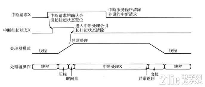

当中断事件发生时,由于外设连接到了NVIC上,中断信号就会得到确认。在处理器执行中断服务并且没有清除外设的中断的信号以前,该信号会保持高电平。在NVIC内部,当检测到有中断发生时,该中断的挂起状态会被置位,当处理器接受该中断并且开始执行中断服务后,挂起状态就会被清除。 24355672042c4133fa.png
如果中断请求没有立即执行,并且在确认之前被软件清除了,处理器将会忽略掉本次请求,并且不会执行中断处理。
如果在软件清除挂起状态时,外设仍然保持着中断请求,挂起状态寄存器还会立即生成。3. 中断等待
