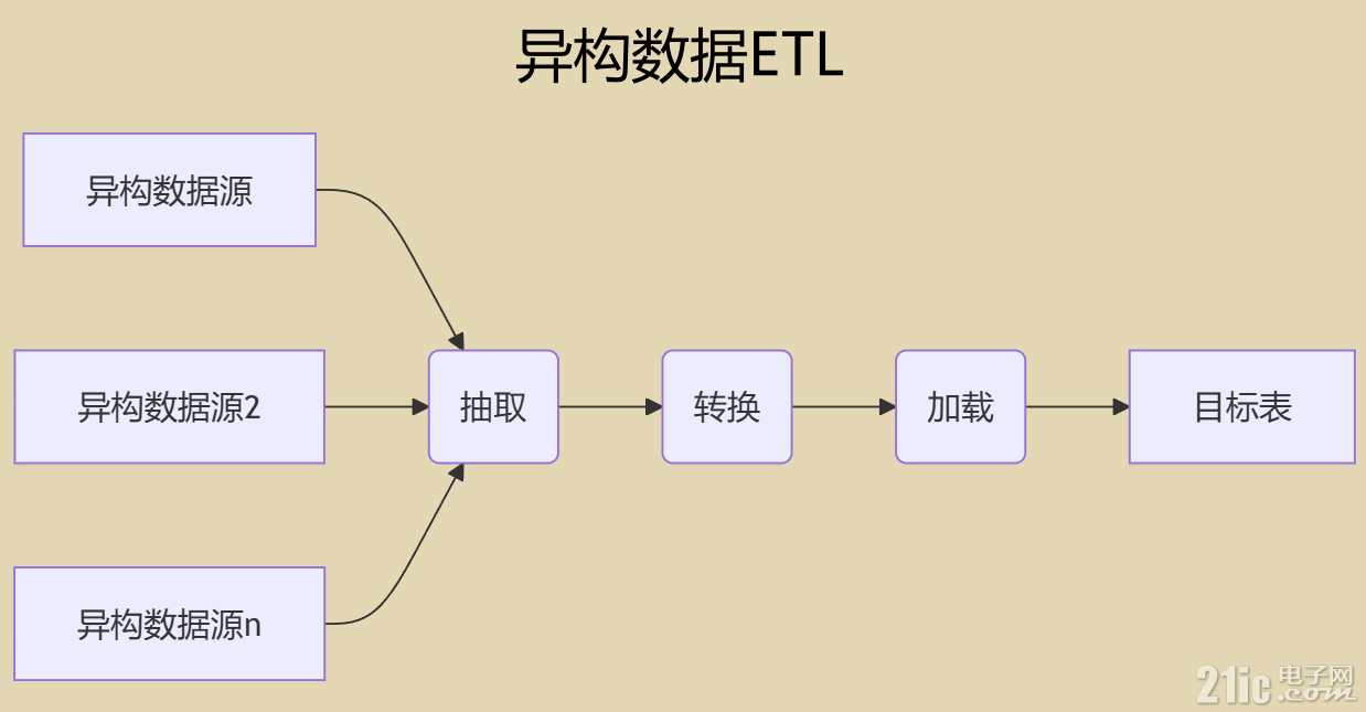

二、如何进行多源异构数据源融合
多源异构数据源融合就是对数据进行ETL的过程。从多个多源异构数据源中抽取出数据,经过一系列转换操作,再加载到目标数据源,就完成了多源异构数据源融合。

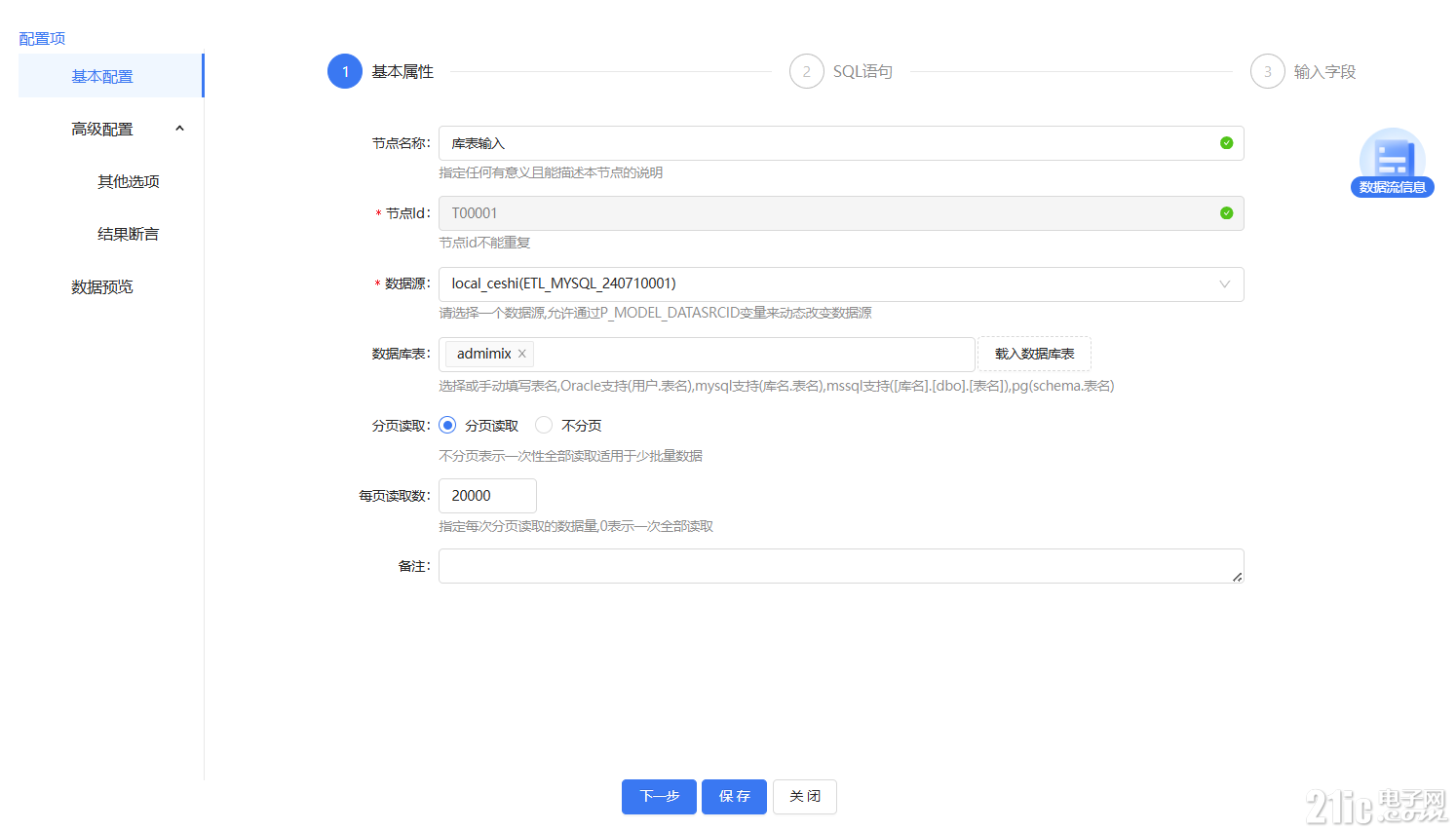

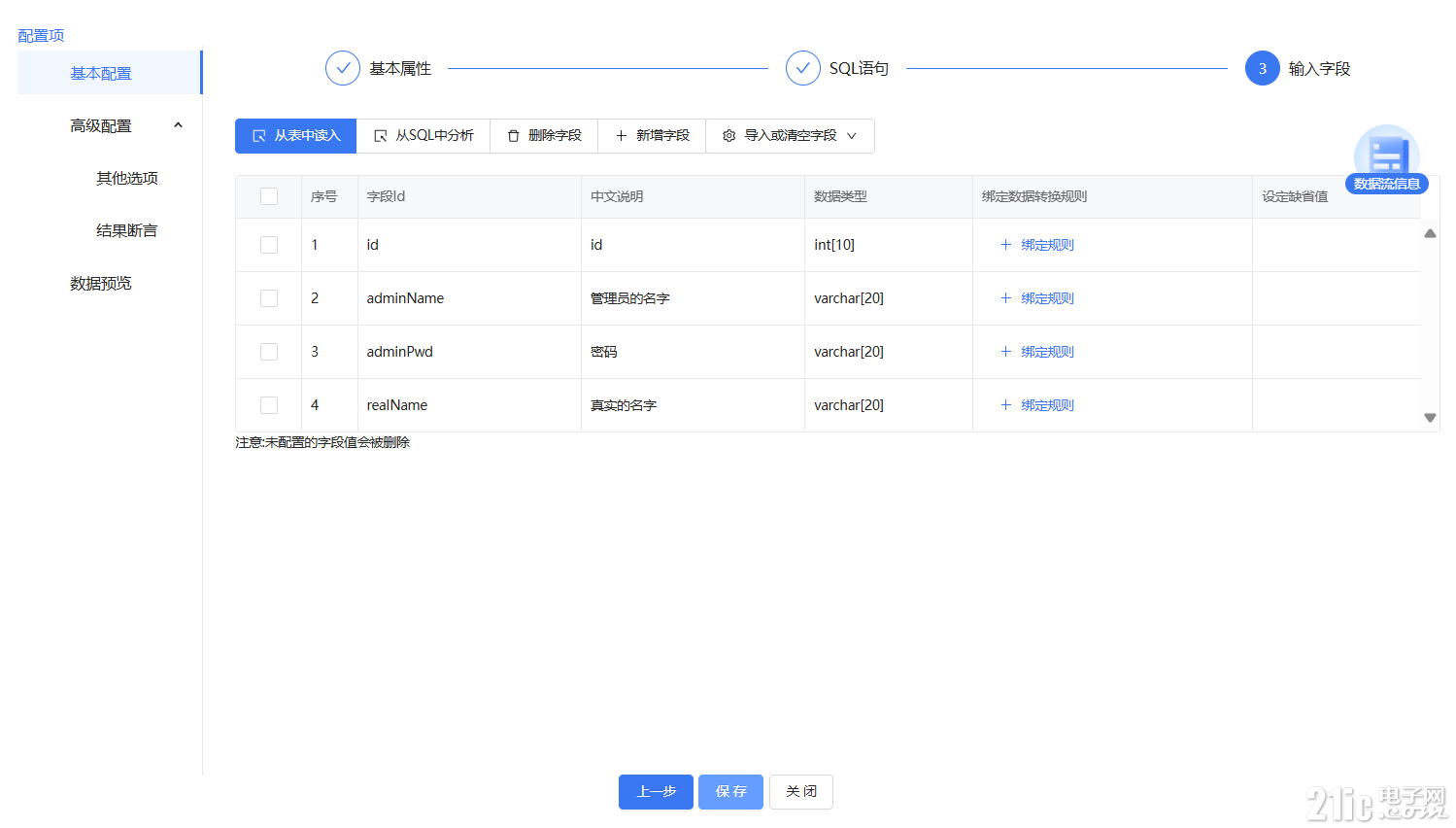

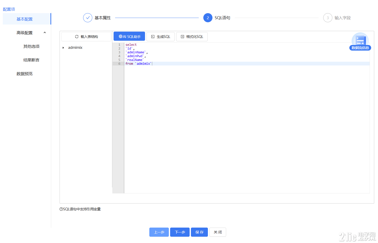

库表输入:
选中数据源管理配置好的数据源以及表,检查一下sql语句以及输出字段即可:
2f27018a093cd45dc4e8e1d93a90a157
0e5f6e89f8a0188d047943e71bec3314
986df498268a323c0af7459d191fc611

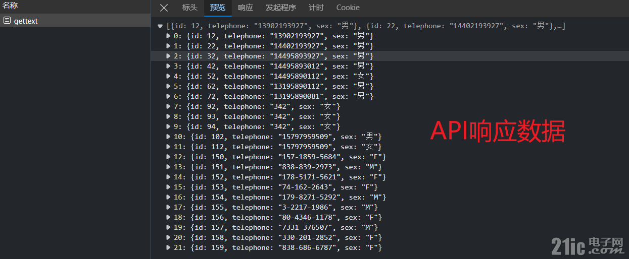

Restful API输入组件:
这里是配置获取api调用后的响应体的数据,如果有api输入参数以及认证header需求可以自行配置。

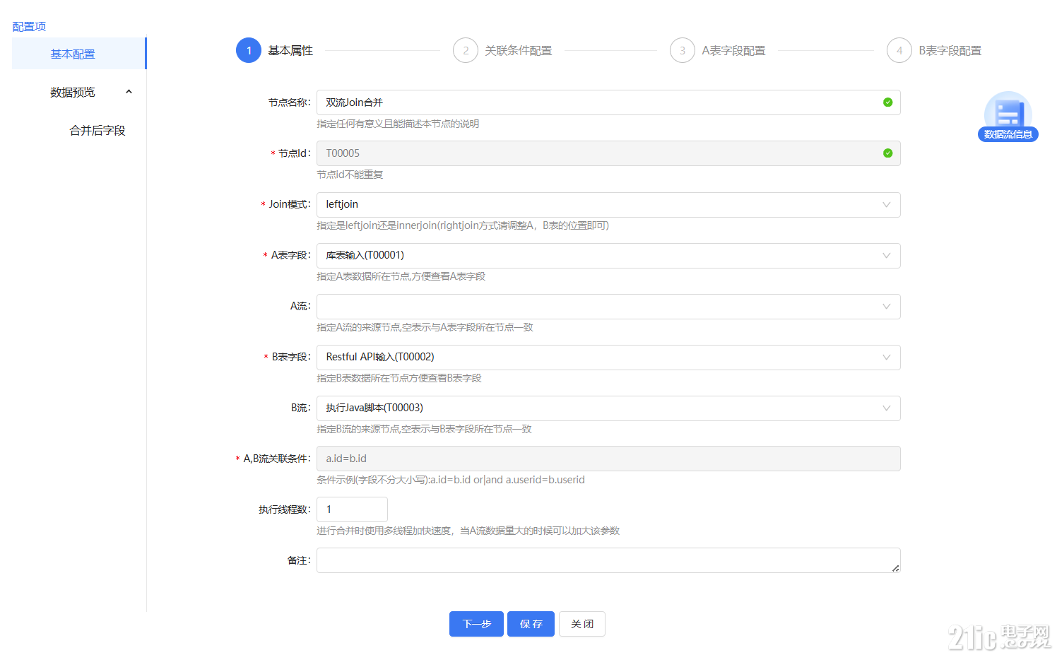

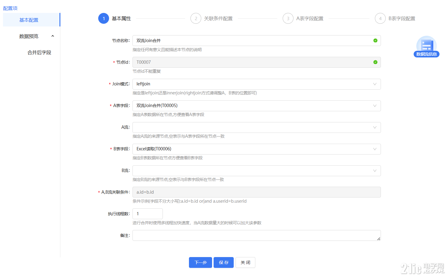

第一个双流join合并节点:
选择之前分支的节点数据作为A、B表的数据,A表为左表。
9998c8a7b4d1694f24eab256ed597791

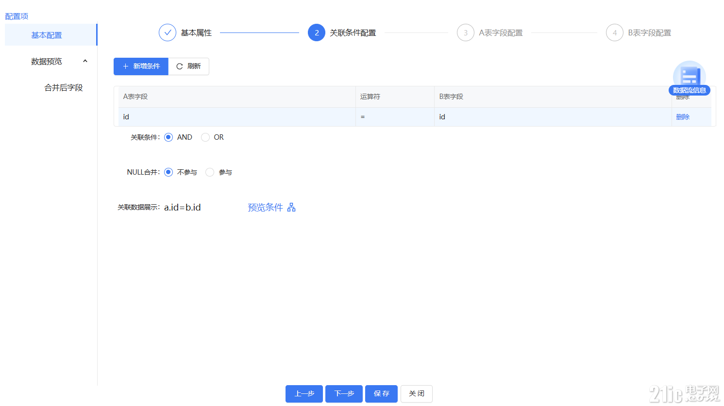

配置关联条件:
4c3a8a794d96157aa35316cd79f51ce8
配置A表的字段,配置的字段会留下,未配置的字段会消失
c9abcd202399e85bde5a17d1b1d21693
配置B表的字段,同上:
69ecb7b8b4da48caec58d2361a0758fc

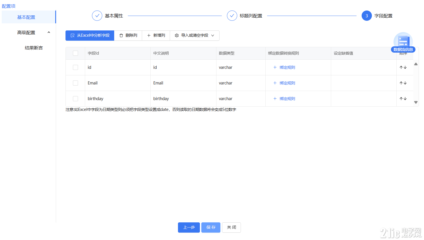

Excel读取组件:
选中要读取数据的Excel表文件:
ecfb80c87ff780a832fe80b5449375ba
配置Excel的字段和数据所在行数:
d7d84f5019b507aad8273874dc56adde
配置要保留的字段,未配置的字段会消失:
87a37321a72f673bb68e60634f51d0ce

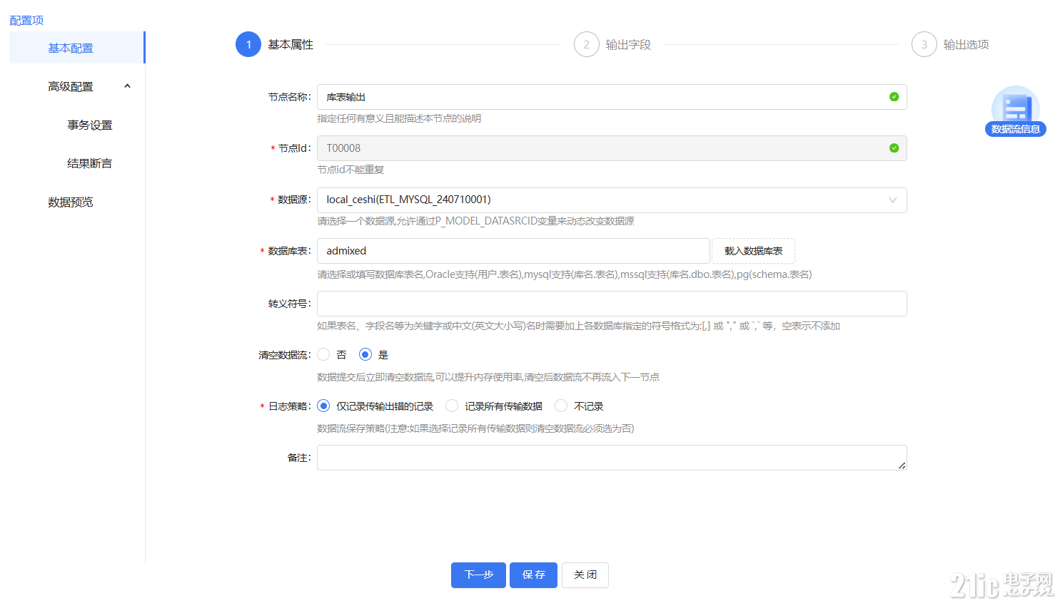

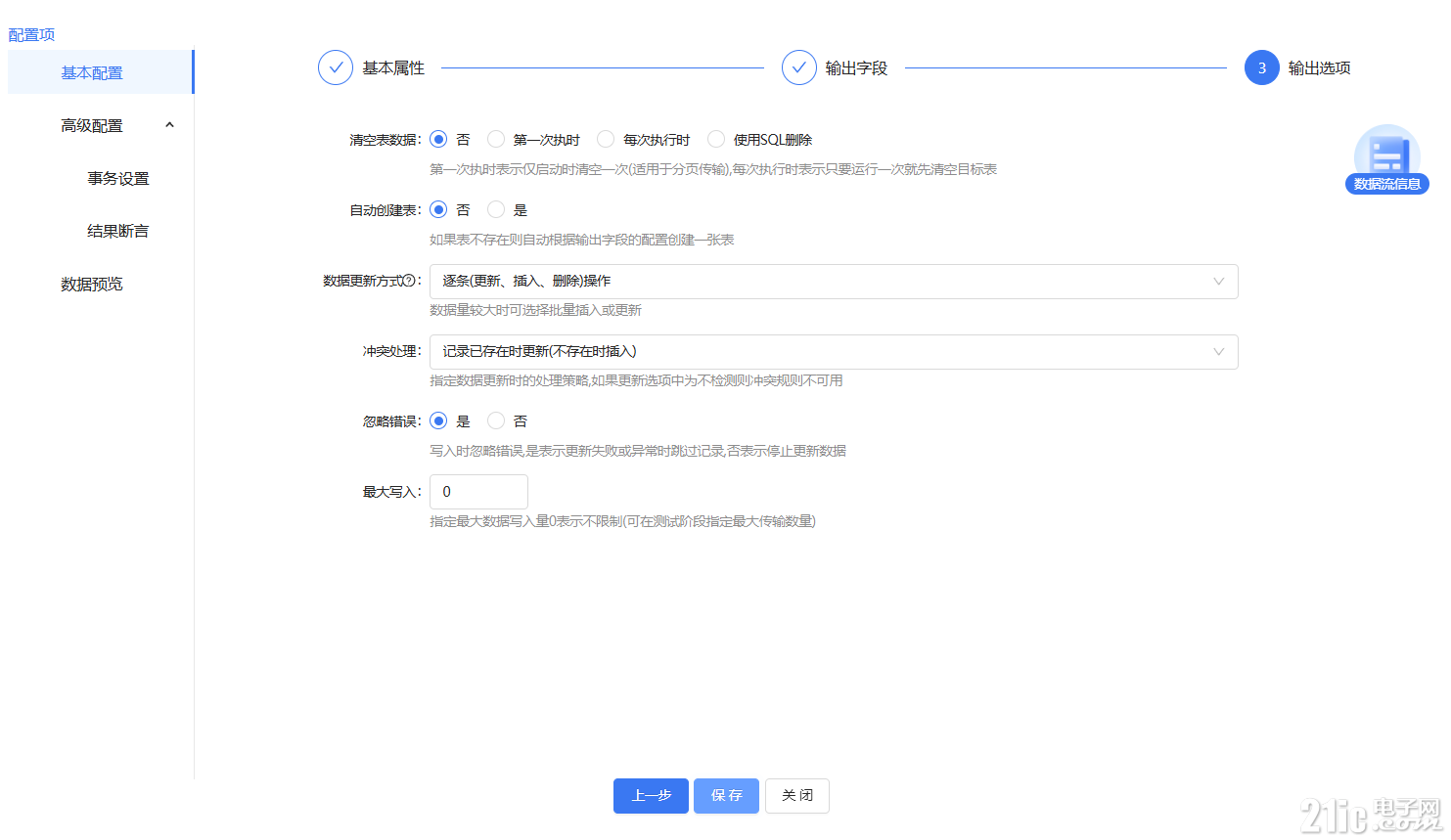

库表输出组件:
选中目标表的数据源以及表,将融合好的异构数据输出到目标表
78f9929c36f89e6a8c95a9907ac61a08
710d9b2c375c63102eaa1aba45980c8a
698e3597ef55ed8941702804ff70b5d8
