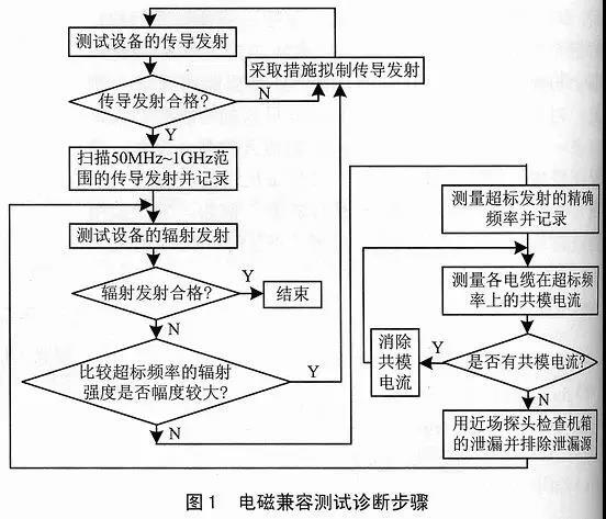

(4)测试诊断步骤
图1给出了一个设备或系统的电磁干扰发射与故障分析步骤。按照这个步骤进行,可以提高测试诊断的效率。

(7)常用测量仪
电磁干扰(EMI)和电磁敏感度(EMS)测试,需要用到许多电子仪器,如频谱分析仪、电磁场干扰测量仪、信号源、功能放大器、示波器等。由于EMC测试频率很宽(20Hz~40GHz)、幅度很大(μV级至kW级)、模式很多(FM、AM等)、姿态很多(平放、斜放等),因此正确地使用电子仪器非常重要。测量电磁干扰的合适仪器是频谱分析仪。频谱分析仪是一种将电压幅度随频率变化的规律显示出来的仪器,它显示的波形称为频谱。频谱分析仪克服了示波器在测量电磁干扰中的缺点,能够精确测量各个频率上的干扰强度,用频谱分析仪可以直接显示出信号的各个频谱分量。
在解决电磁干扰问题时,最重要的一个问题是判断干扰的来源。只有准确将干扰源定位后,才能够提出解决干扰的措施。根据信号的频率来确定干扰源泉是最简单的方法,因为在信号的所有特征中,频率特征是最稳定的,并且电路设计人员往往对电路中各个部位的信号频率都十分清楚。因此,只要知道了干扰信号的频率,就能够推测出干扰是哪个部位产生的。对于电磁干扰信号,由于其幅度往往远小于正常工作信号,用频谱分析仪做这种测量是十分简单的。由于频谱分析仪的中频带宽较窄,因此能够将与干扰信号频率不同的信号滤除掉,精确地测量出干扰信号频率,从而判断产生干扰信号的电路。
电磁兼容故障排除技术
