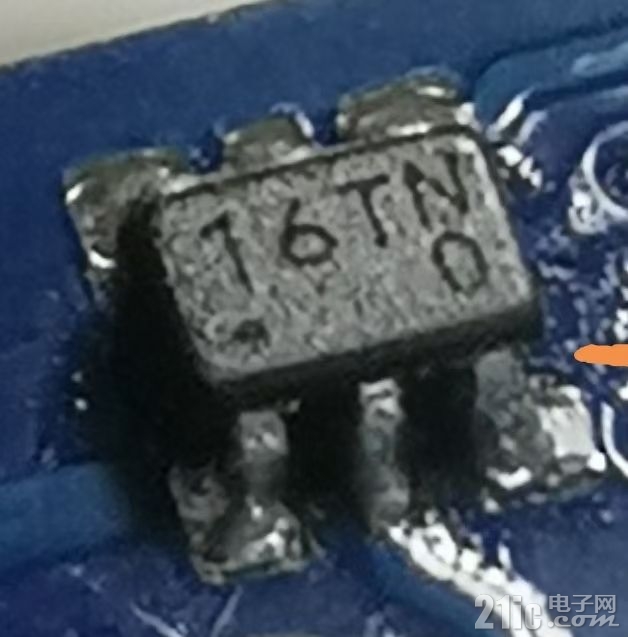

丝印16TN是什么元件
 楼主| yangkui 发表于 2024-11-29 21:40 | 显示全部楼层 |阅读模式
这个元件是什么元件,有知道的帮我查一下。大家看到这样的丝印都是怎么反查元件

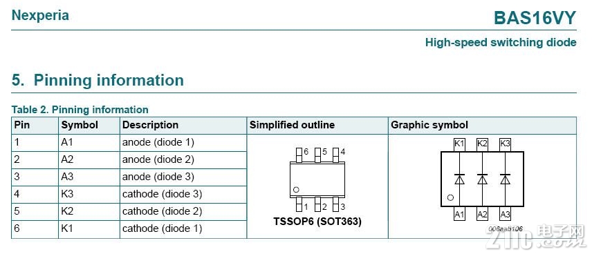

BAS16VY.pdf (208.41 KB, 下载次数: 1)
                       tyw 注
@tyw :多谢前辈指点,代楼主一并谢过。  发表于 2024-11-30 07:59
tyw
3 二极管  发表于 2024-11-30 07:29
