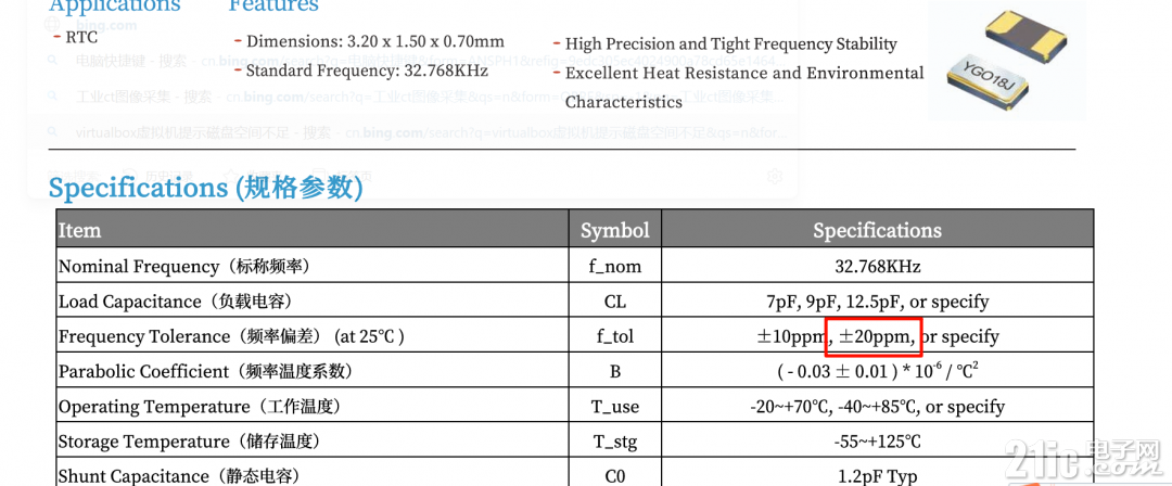

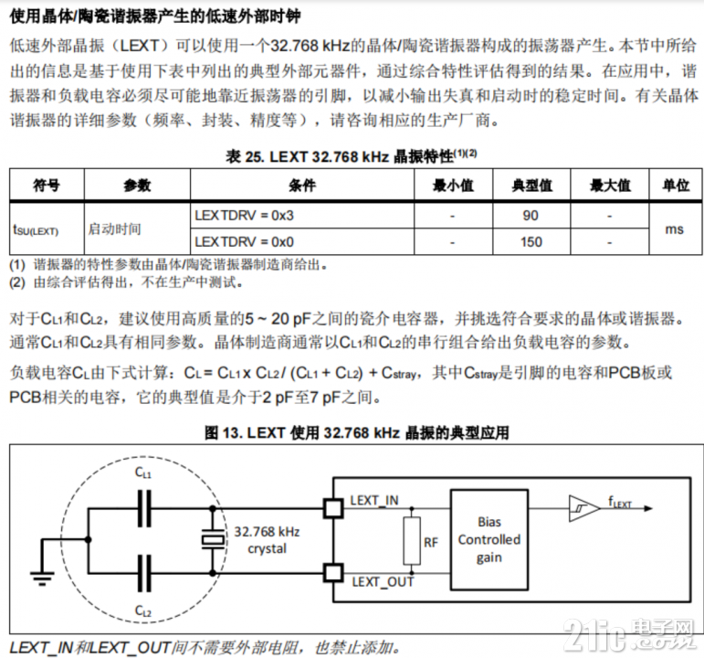

首先看看数据手册上有没有想过晶振精度的介绍,一看数据手册没有,但是写了实际负载电容的计算方式。
手册上没有,看看实际PCB上使用的晶振型号,在嘉立创打开工程文件,结果没有看到具体型号,姑且就以杨兴晶振,20PPM的精度为准,对比实际的ERTC的精度。20PPM,计算出来,一天误差会有1.728秒。

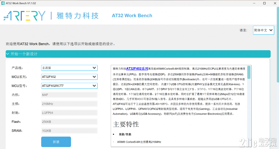

使用AT32官方的代码生成软件AT32 Work Bech生成ERTC工程。
不得不说这个软件能够快速配置相关功能,使得工程师很好地进行业务代码逻辑编写。

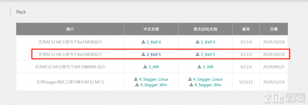

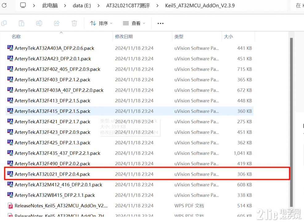

1、下载安装PACK,在官方网站下载即可雅特力科技 : 32位微控制器的创新领导者!
解压安装即可
2、双击打开AT32 Work Bech

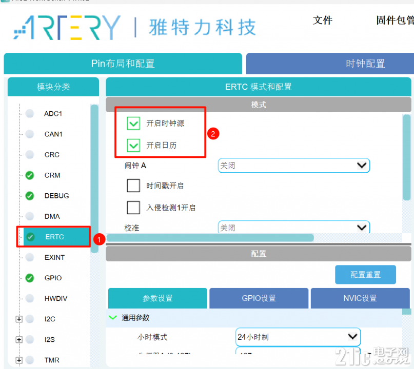

5、配置ERTC
使能ERTC
配置ERTC

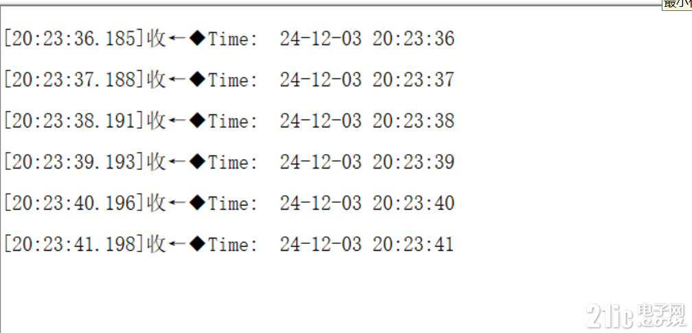

三、下载验证
1、打印ERTC时间
2、测试2小时RTC时间,计算精度
时间开始:
时间结束
两个小时实际相差时间为=0.083ms;按这样计算的话,实际一天相差1s钟不到。这样的数据不是很严谨。但也足以说明ERTC的精度满足正常的计时要求。
