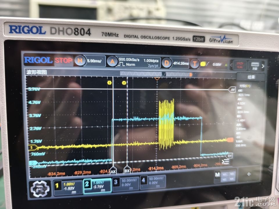

用ADC采样交流信号(20ms采样32个点),发现SPI运行的时候ADC有些采样点的值会异常,用示波器抓了下发现,异常值和SPI是重叠的,黄色是spi的clk,蓝色上升沿是32个点的第1个点,蓝色下降沿是32个点的最后1个点,看采样的原始波形发现32个点里的异常值出现在和clk重叠的位置,请问有没有遇到类似的情况

可能有些影响,上次示波器都受旁边主机风扇影响

MCU内部ADC和SPI共用某些总线或者电源线路,SPI时钟线的切换引起的电流突变(瞬态噪声)耦合到ADC采样线上,导致采样电压瞬间不稳定。
