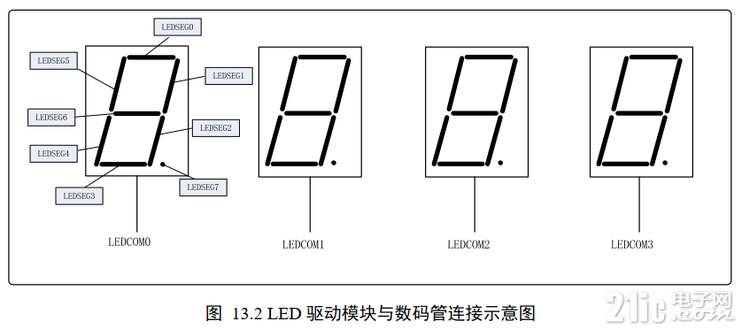

KF8F51XX中的LED显示外设是驱动的断码屏吗?
钟爱柳州 发表于 2024-12-26 14:10 | 显示全部楼层
KF8F513x 内含一个 8×16 的LED 驱动模块,最多可驱动 16 位LED 数码管,共阴共阳可调,且带有辉度调节功能。
当用户配置好LED 驱动模块时,会在LEDCOMx 引脚产生一个扫描位选的信号,当LEDCOMx 为有效电平时,LEDSEGx 引脚将相对应的数据寄存器LEDDATAx 的内容对应输出,得以产生一个段选信号。下图为LED 驱动模块与数码管连接示意图。

芯旺的KF8F51XX系列单片机中的LED显示外设主要用于驱动断码屏,如7段数码管、14段字符显示器等。
Charlotte夏 发表于 2025-4-3 15:20 | 显示全部楼层
该外设具有多路输出、亮度控制和低功耗等特点,非常适合用于家电、工业仪表和消费电子等领域的显示应用。如果需要驱动更复杂的显示设备(如点阵屏),则需要使用其他外设或更高性能的单片机。
