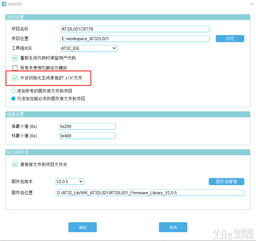

在AT32_Work_Bench生成代码时,如果选择了如下图的选项,生成单独的C与H文件。
在工程目录下,确实生成了相应的文件

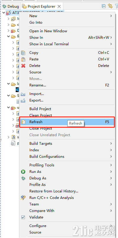

但在AT32IDE中,这些生成的文件,无法自动添加到打开的工程中。
就算是进行Refresh也无效。
或是如果先生成非 “单独的C与H文件”的工程,第二次再生成单独的C与H文件,这时,AT32 IDE中,也不会自动删除之前生成的 C与H文件。
两个软件,都是当前时间(24.12.13)的官网最新版本。

您好,有复现到您反馈的问题,看起来应该是workbench在生成独立.c/.h的at32ide工程时没有处理到新文件。
感谢您的问题反馈,该问题会在接下来发布的版本中修正。
