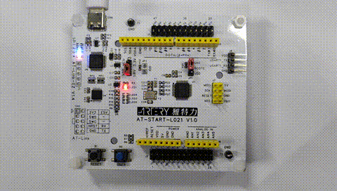

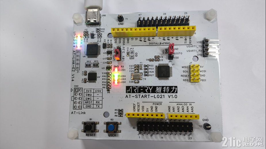

1.2 上电视频
上电之后又出厂程序,3个用户LED实现流水灯效果。

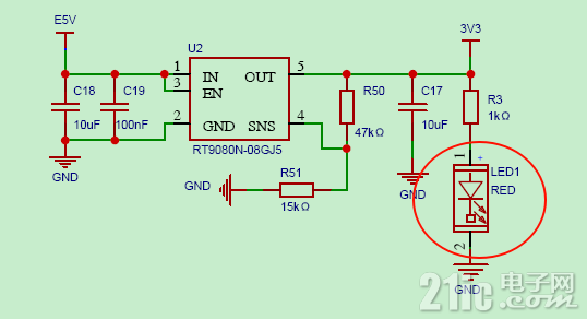

1.3 LED原理图

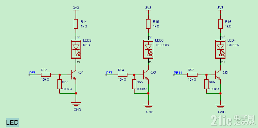

LED1 是电源LED,红色,常亮
736d6503c8bbe3cecd86660514f19c64
3个用户LED原理图如下
8ed29ecb42f29692f64eec0e343025a8

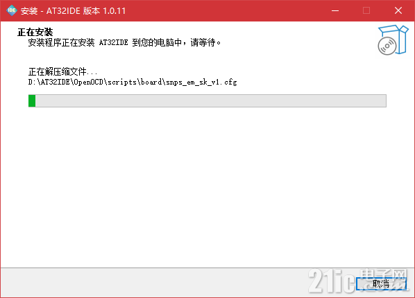

从官网下载最新的 AT32 IDE,当前版本是 AT32_IDE_V1.0.11_Windows.zip,解压缩并双击安装。
2.1.1 安装
205381b5373b042bd5bb956286254e70
5da274e84940f3a54485648fae90cabf
由于我之前安装一个版本,所以跳过了配置界面,直接安装原来的安装位置。

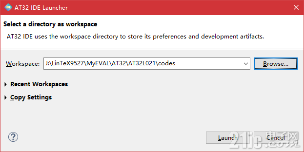

2.1.2 运行 AT32 IDE 重新设置 workspace
AT32IDE 之前的工作空间用于其他芯片,这次单独为 AT32L021 新建一个工作空间,步骤如下,先从 File --> Switch Workspace 选择 Other ,选择新的目录作为新的工作空间。
9df6635b1b48fbdaf24a499be6c538b6
bd19c397441f053f135afa36e0aef5c7

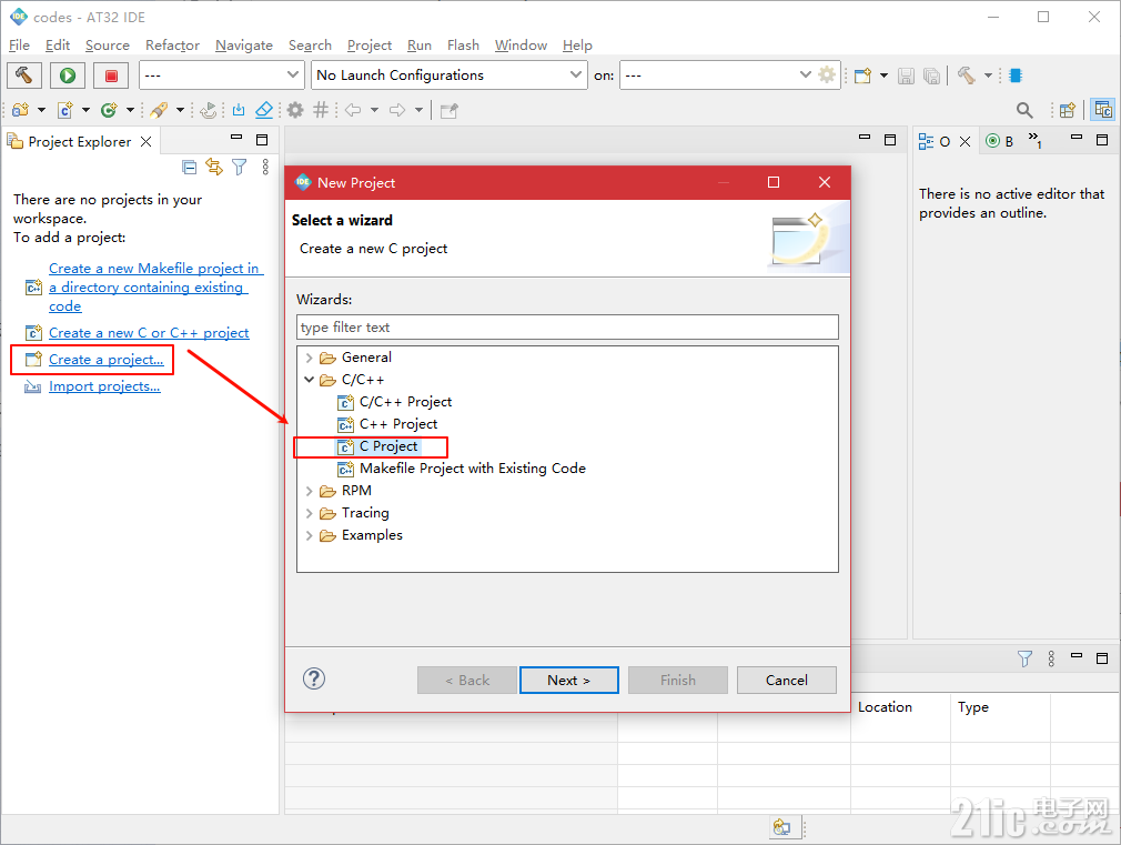

2.1.3 新建工程
从 Project Explorer 界面,选择 Create a project 然后再弹出的窗口中选择如下:
4afc29033039648a0815e56783294185

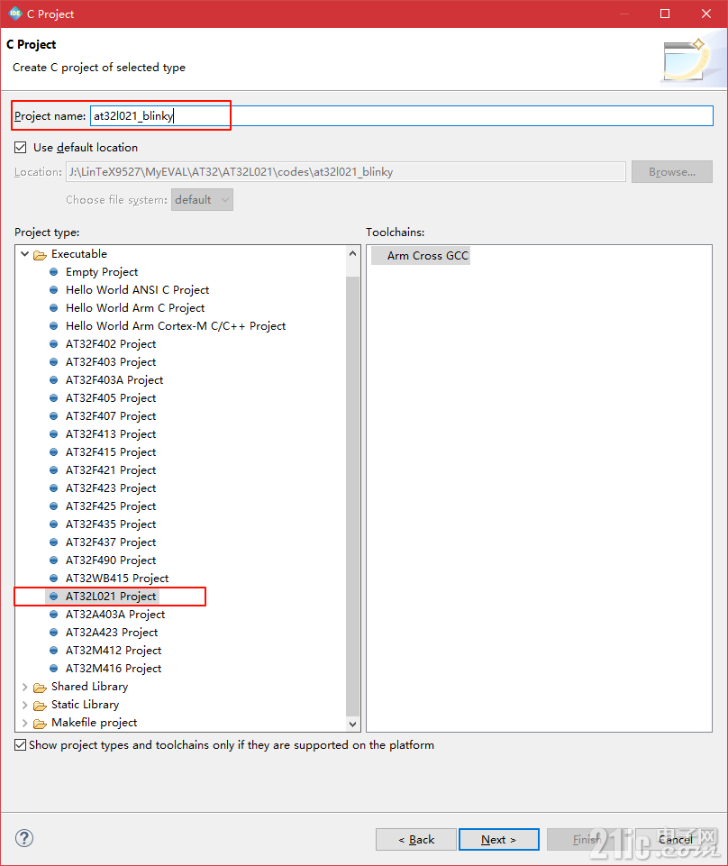

2.1.4 设置工程名字,选择工程类型
在弹出的C Project窗口中,设置工程名字为 at32l021_blinky ,并且在下方选择工程类型为 AT32L021 Project,工程保存的位置使用默认的位置,最后点击 Next.
e45b7330adcd23aa90718607c69d5b27

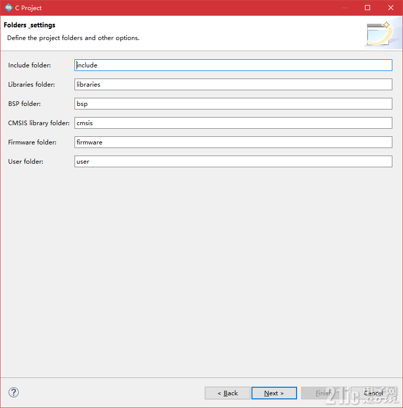

2.1.5 文件夹设置
使用默认的配置,无需更改。

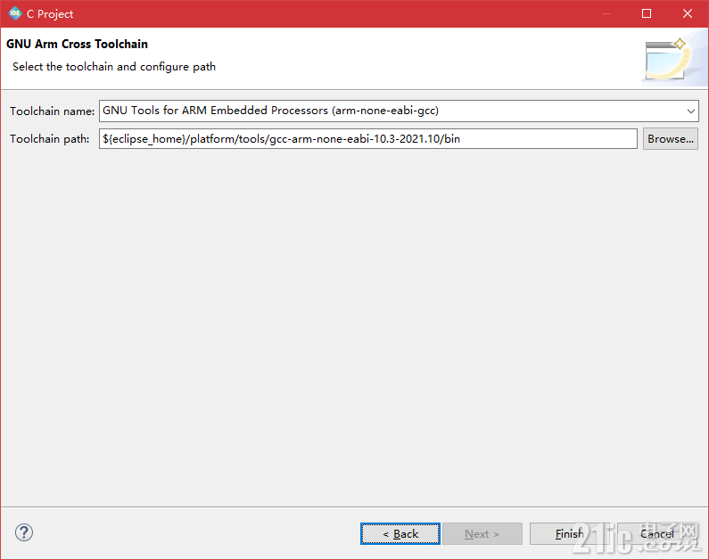

2.1.7 工具链配置
GNU Arm 交叉工具链配置,使用默认的,无需更改。
ecb8b645d56160d974a91d9e0315f642

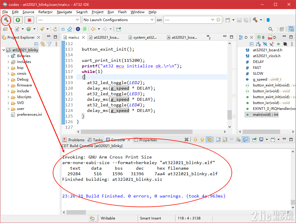

2.1.8 编译
工程打开后,点击锤子图标开始编译,编译通过。
099f1bb48c1c81aeb71d817c05235924

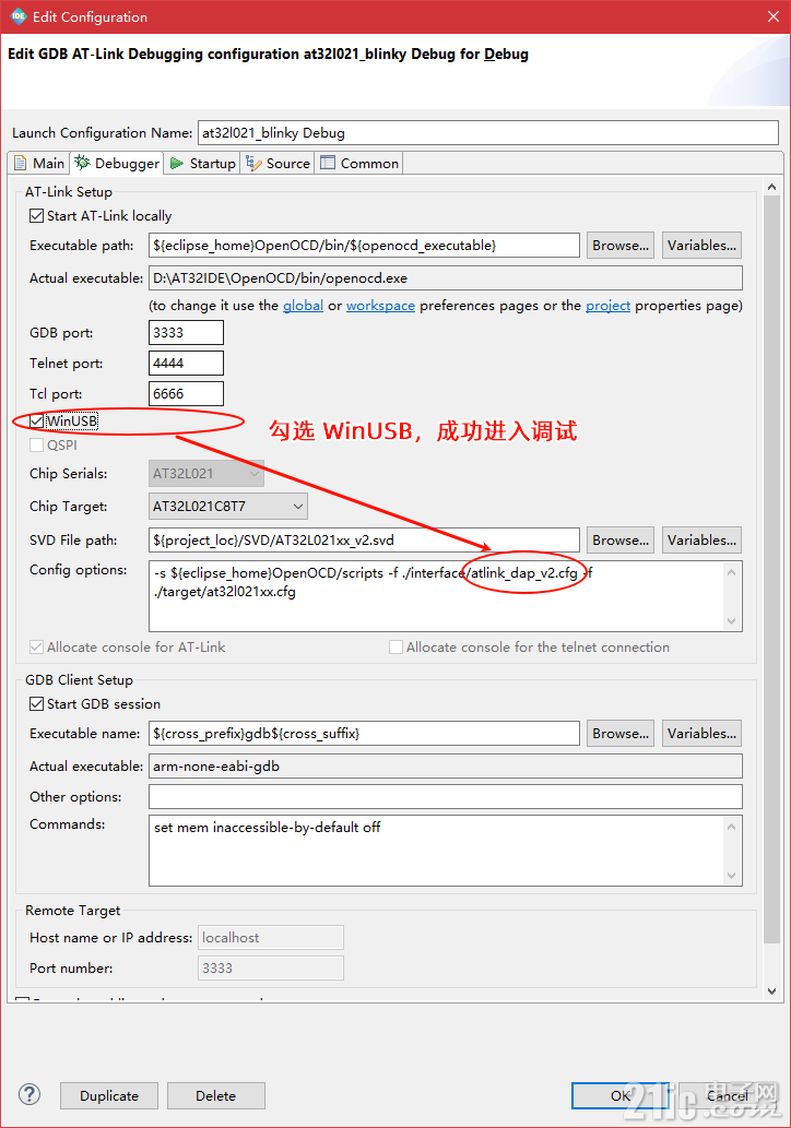

2.1.9 新建调试配置
当前是新工程,还没有配置文件,不能进行调试,也不能下载程序。
按照如下方式新增一个配置,选择 GDB AT-Link Debugging 选项。
461aa60c6a6668c8083c01bc5ffb2eba
214e2f1f494dd1ae22687801662241c0
4450eab8e7417ca2f6acc02407d9480a
其他选项也不需要修改,使用默认的选项即可。
2.1.10 开始调试
点击工具栏中的虫子图标开始调试,但是出错了,如下图:Error: Error connecting DP: cannot read IDR
8a1f4b15c0fbd5d5c1dc7395d5b995a4
2.1.11 解决办法:修改Debugger标签页,使用 WinUSB
如下图,在 Debugger 标签页中勾选 WinUSB 选项,它使用的配置文件是 atlink_dap_v2.cfg 文件。
1abead062210a9e3d09bb63e685a2728

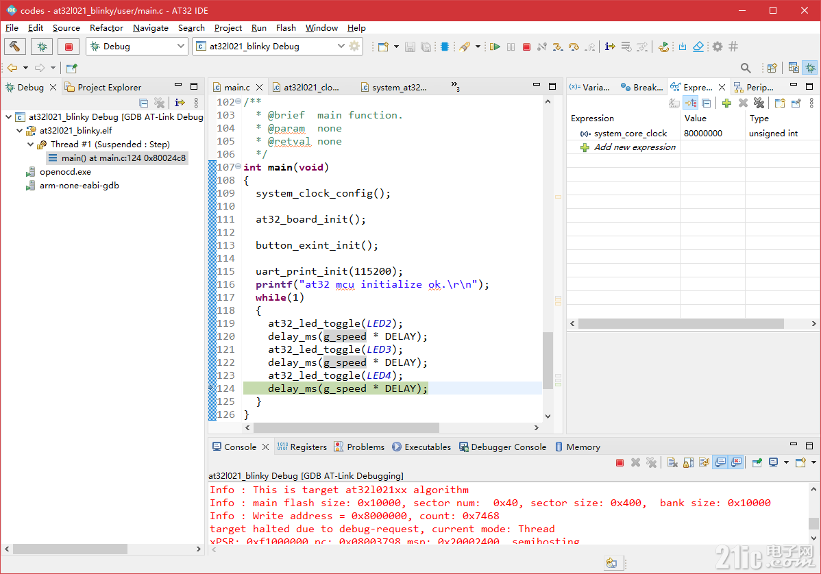

2.1.12 成功进入调试
此时3颗用户LED都点亮,系统时钟频率为 80MHz
617a898fd866c1cbd78dae9694e5ab08

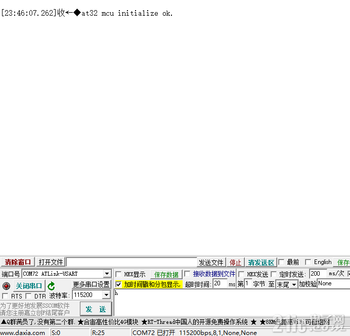

串口打印日志
bc0623e7b12c4f3c2523eee7241df679
板卡3个用户LED点亮
056de89dde92e5917a4307970ce55270
