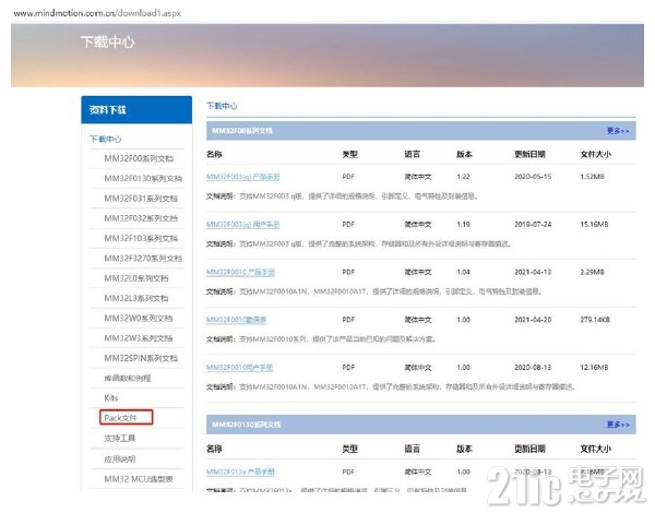

通过MindMotion 公司官网,找到“下载资料”,会跳转到如下链接:
http://www.mindmotion.com.cn/download1.aspx

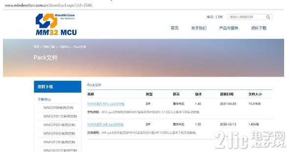

找到并发现MindMotion 支持的pack 文件:
选择http://www.mindmotion.com.cn/getfile.aspx?id=765 并下载,解压后,找
到安装包:MindMotion.MM32F3270_DFP.1.0.5.pack,手工安装所需pack 包。
