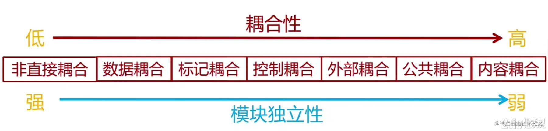

[color=rgba(0, 0, 0, 0.75)]2. 耦合
耦合可以分为以下几种,它们之间的耦合度由高到低排列如下:
  • 内容耦合:
    一个模块直接访问另一模块的内容,则称这两个模块为内容耦合。
    若在程序中出现下列情况之一,则说明两个模块之间发生了内容耦合:
  • 一个模块直接访问另一个模块的内部数据。
  • 一个模块不通过正常入口而直接转入到另一个模块的内部。
  • 两个模块有一部分代码重叠(该部分代码具有一定的独立功能)。
  • 一个模块有多个入口。
内容耦合可能在汇编语言中出现。大多数高级语言都已设计成不允许出现内容耦合。这种耦合的耦合性最强,模块独立性最弱。
  • 公共耦合:
    一组模块都访问同一个全局数据结构,则称之为公共耦合。公共数据环境可以是全局数据结构、共享的通信区、内存的公共覆盖区等。如果模块只是向公共数据环境输入数据,或是只从公共数据环境取出数据,这属于比较松散的公共耦合;如果模块既向公共数据环境输入数据又从公共数据环境取出数据,这属于较紧密的公共耦合。
    公共耦合会引起以下问题:
  • 无法控制各个模块对公共数据的存取,严重影响了软件模块的可靠性和适应性。
  • 使软件的可维护性变差。若一个模块修改了公共数据,则会影响相关模块。
  • 降低了软件的可理解性。不容易清楚知道哪些数据被哪些模块所共享,排错困难。
一般地,仅当模块间共享的数据很多且通过参数传递很不方便时,才使用公共耦合。
  • 外部耦合:
    一组模块都访问同一全局简单变量,而且不通过参数表传递该全局变量的信息,则称之为外部耦合。
  • 控制耦合:
    模块之间传递的不是数据信息,而是控制信息例如标志、开关量等,一个模块控制了另一个模块的功能。
  • 标记耦合:
    调用模块和被调用模块之间传递数据结构而不是简单数据,同时也称作特征耦合。表就和的模块间传递的不是简单变量,而是像高级语言中的数据名、记录名和文件名等数据结果,这些名字即为标记,其实传递的是地址。
  • 数据耦合:
    调用模块和被调用模块之间只传递简单的数据项参数。相当于高级语言中的值传递。
  • 非直接耦合:
    两个模块之间没有直接关系,它们之间的联系完全是通过主模块的控制和调用来实现的。耦合度最弱,模块独立性最强。

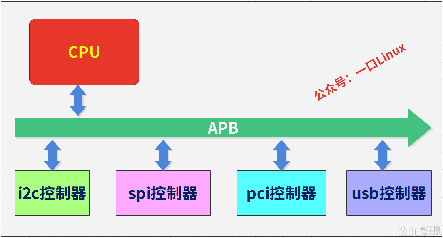

一个 嵌入式系统,基本上都会包含各种总线控制器:
Linux内核中必然要维护各种总线,
但是各种总线功能复杂,而且硬件差异较大,
  • 有的总线支持热插拔(usb),有的不支持
  • 有的是片上的总线(i2c、spi),有的是用于与外设通信(usb、uart)
  • 速率差异大
