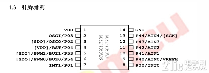

本人最近在利用数字测试系统开发晟矽微MC32P7030测试方案,开发过程中发现单片机在测试前需要解锁,厂家提供的测试Pattern,我在查阅时发现跟实际芯片管脚有点对应不上,不知论坛是否有熟悉这块的大神指点下!非常感谢!
如下图:
这个是解锁的向量文件,HEAD那块的管脚映射对应括号里每一个向量状态
但是我在看芯片手册时,有两个疑问:
1、MC32P7030没看到有16Pin的芯片,只有14Pin的芯片
2、HEAD对应的管脚与实际芯片管脚顺序也对应不上
第二个应该是P02,但是HEAD里面是P54
另外还有一个不懂的地方,这个X和0具体表示什么意思?
第一行的分号是不是应该放到TS0前面去,放错了位置?
是不是应该这么写:START1:   (XXX0XXXXXXXXX0);  //TS0
还请有知道了解的大神指导下,万分感激,我都搞蒙了

SOP14芯片
SOP14芯片
