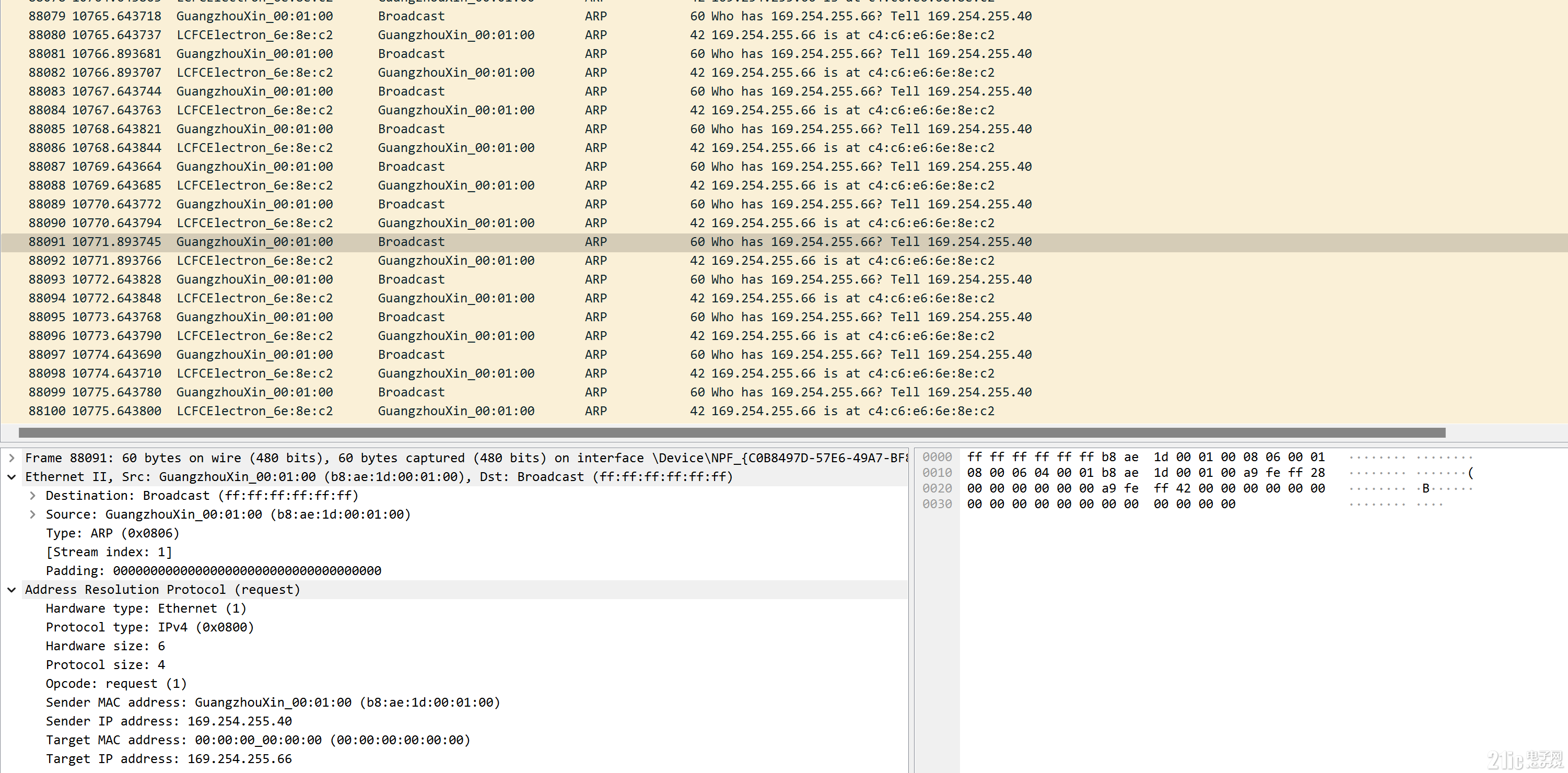

主控使用的GD32F307VE,搭配YT8512PHY芯片,协议栈用的Lwip。移植完协议栈后,想让MCU这边作为客户端,连接PC的服务端,但是无法建立连接,connect函数的返回值错误。PC端也能查到MCU这边的IP地址和MAC地址,PC端pingMCU显示请求超时,使用wireshark抓包一直在ARP请求和回复。想请教各位大佬们应该往哪个方向查错,跪求建议。

用Wireshark抓包分析TCP握手过程。

在MCU端使用抓包工具,对比PC端的抓包结果,看是否有数据包被错误地丢弃或修改。

打了,这个问题解决了吗?目前我和你的情况基本一样,arp表都有,就是ping不通,目前跑的是GD32F4XX系列里面26_ENET\Projects\FreeRTOS_tcpudp这个例程,PHY用的是IP101GRI
