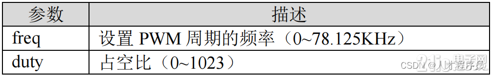

class machine.PWM(pin,freq,duty)
使用示例:pwm = machine.PWM(Pin('PA1'),freq = 1000)
2.2 PWM 对象初始化
其函数原型如下:
pwm.init(freq, duty)
他不能设置占空比的范围即pwm的分辨率,最大就为10位

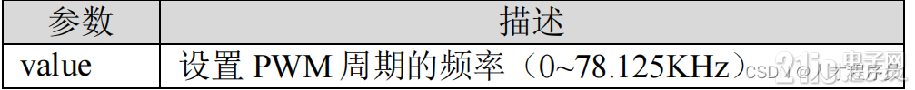

2.4 设置pwm的周期
其函数原型如下:
pwm.freq([value])

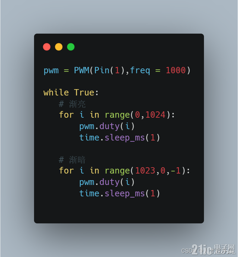

三、pwm示例代码
pwm = PWM(Pin('PA1'),freq = 1000)
while True:
   # 渐亮
   for i in range(0,1024):
       pwm.duty(i)
       time.sleep_ms(1)
   # 渐暗
   for i in range(1023,0,-1):
       pwm.duty(i)
       time.sleep_ms(1)
他的效果就是led从亮到暗的一个过程
