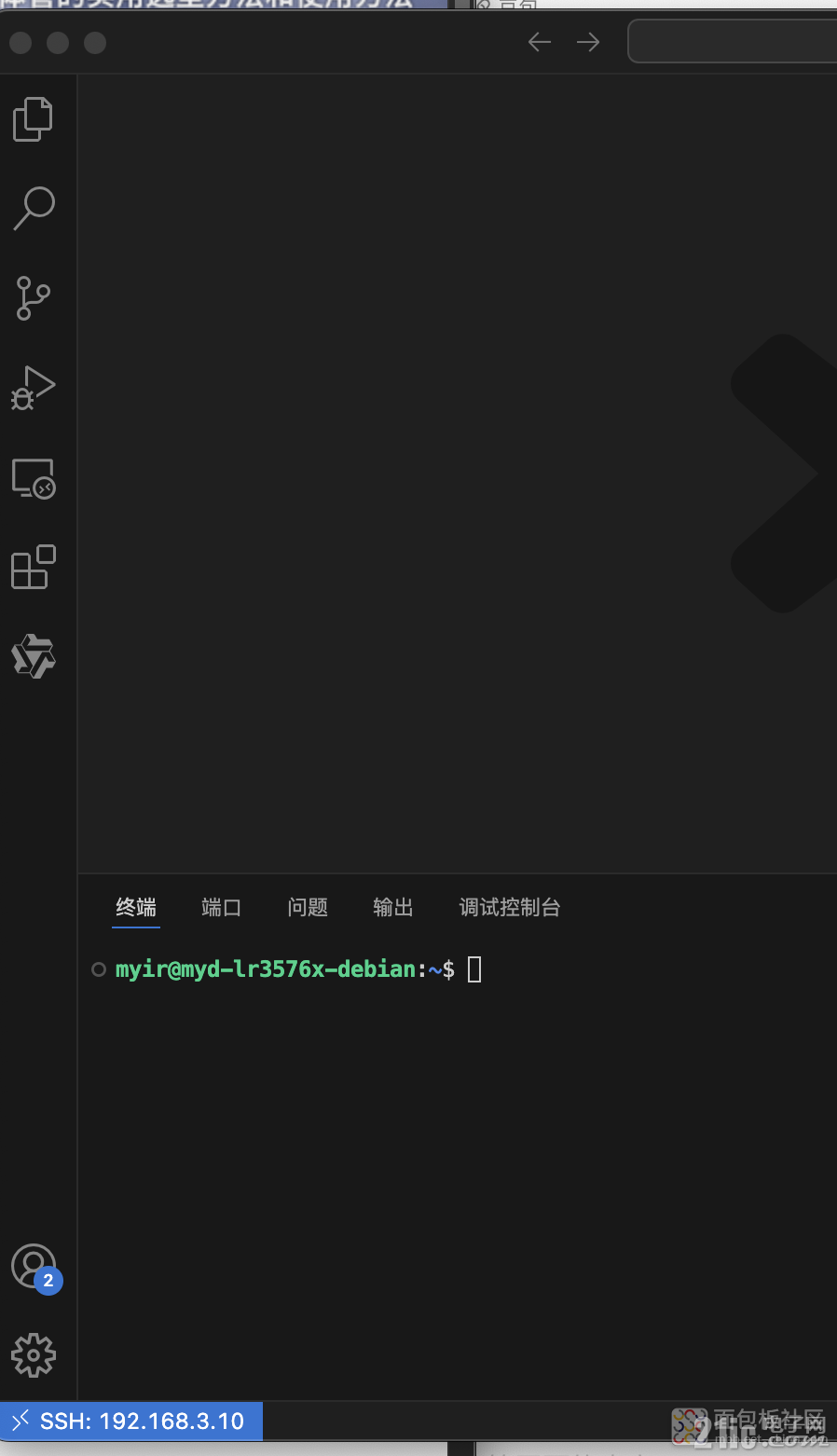

1、使用vscode 连接远程开发板
2、使用conda新建虚拟环境:

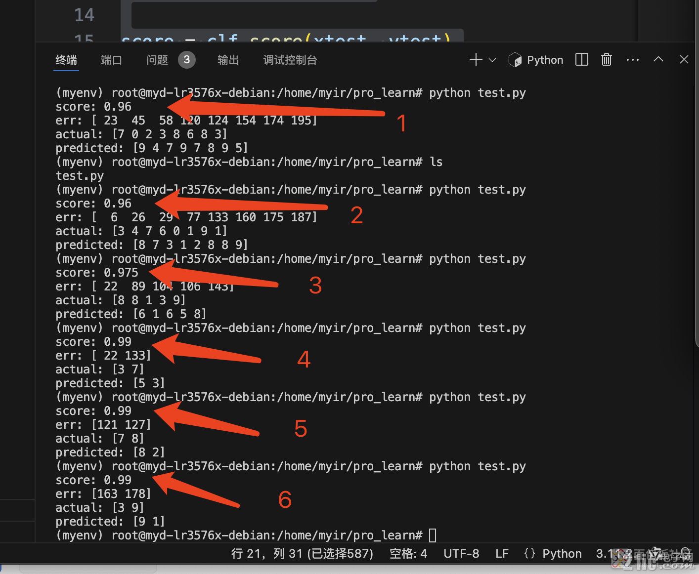

编写测试代码:
  1. import numpy as np
  2. from sklearn.datasets import load_digits
  3. from sklearn.neural_network import MLPClassifier
  4. d = load_digits()
  5. digits = d["data"]
  6. labels = d["target"]
  7. N = 200
  8. idx = np.argsort(np.random.random(len(labels)))
  9. xtest, ytest = digits[idx[:N]], labels[idx[:N]]
  10. xtrain, ytrain = digits[idx[N:]], labels[idx[N:]]
  11. clf = MLPClassifier(hidden_layer_sizes=(128, ))
  12. clf.fit(xtrain, ytrain)
  13. score = clf.score(xtest, ytest)
  14. pred = clf.predict(xtest)
  15. err = np.where(pred != ytest)[0]
  16. print("score:", score)
  17. print("err:", err)
  18. print("actual:", ytest[err])
  19. print("predicted:", pred[err])
在代码中,使用MLPClassifier对象进行建模,训练测试,训练数据集非常快,训练4次后可以达到0.99:
【总结】
米尔的这款开发板,搭载3576这颗强大的芯片,搭建了深度学习的环境,进行了基础的数据集训练,效果非常好!在书中记录训练要几分钟,但是这在这款开发板上测试,只要几秒钟就训练完毕,书中说总体准确率为0.97,但是我在这款开发板上有0.99的良好效果!
