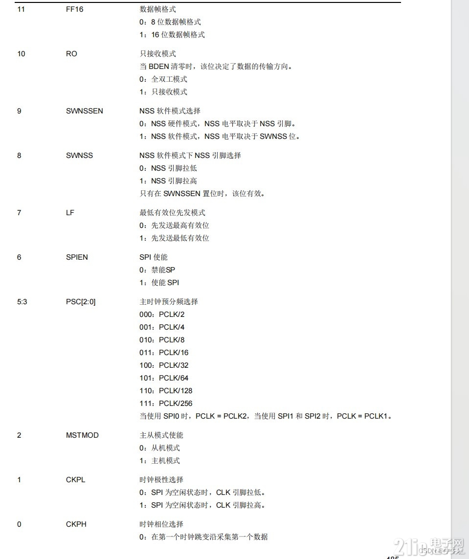

1. 控制寄存器0(SPI_CTL0)

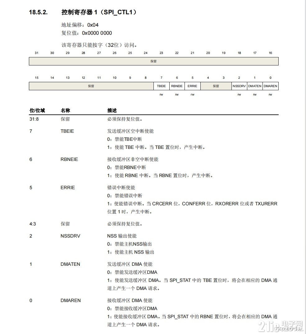

2. 控制寄存器1(SPI_CTL1)

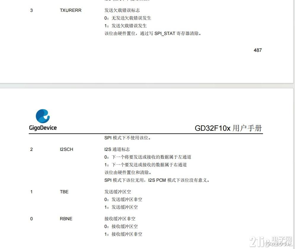

3. 状态寄存器(SPI_STAT)
4. 数据寄存器(SPI_DATA)
