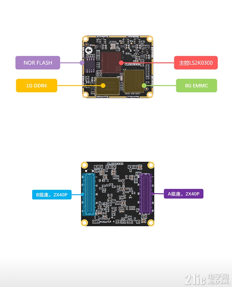

(2)内存组合强劲
内存方面是:1G DDR4 + 8G EMMC,满足大部分开发容量需求!

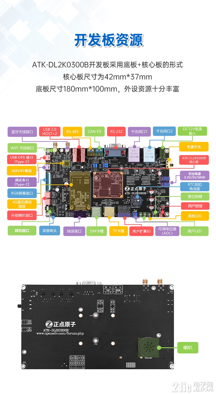

(3)外设接口丰富
板载1路RS232、1路RS485、2路千兆以太网口、1路CAN FD、2个USB2.0 接口、1个RGB屏幕接口、1个WIFI&BT模组、1个音频模组、1个4G模块接口等,可满足多种应用场景。

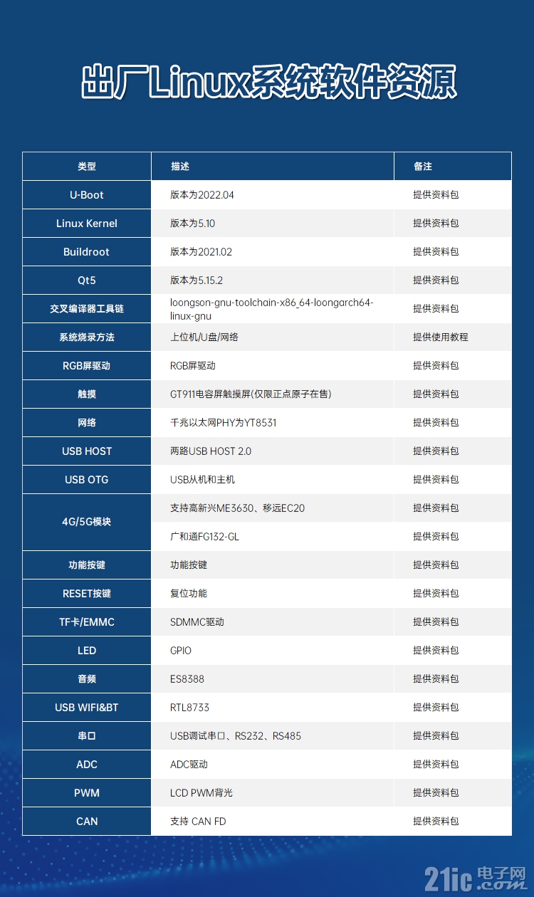

(4)丰富详尽的开发资料
提供详细的开发板教程文档,涵盖从入门到进阶的全方位指导。附带系统SDK源码及QT源码,助您快速上手并深度定制开发!
