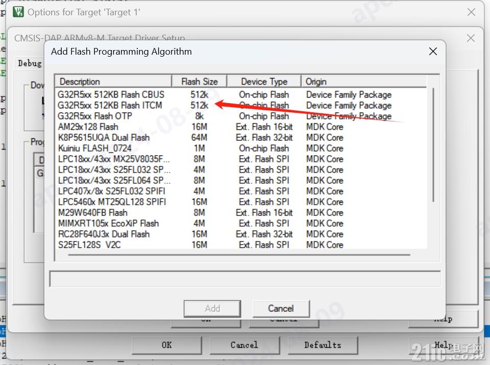

1.程序走ITCM这条路径,整体性能会有30%左右的cycle优化。
工程选择安装最新的pack包:Geehy::G32R5xx_DFP@1.0.0
配置界面中的DEBUG中,FLASH DOWMLOAD界面,编程区域选择第二个即可。
然后在SCT文件中,将ROM的基地址改为 0x00100000
#define __ROM_BASE     0x00100000
