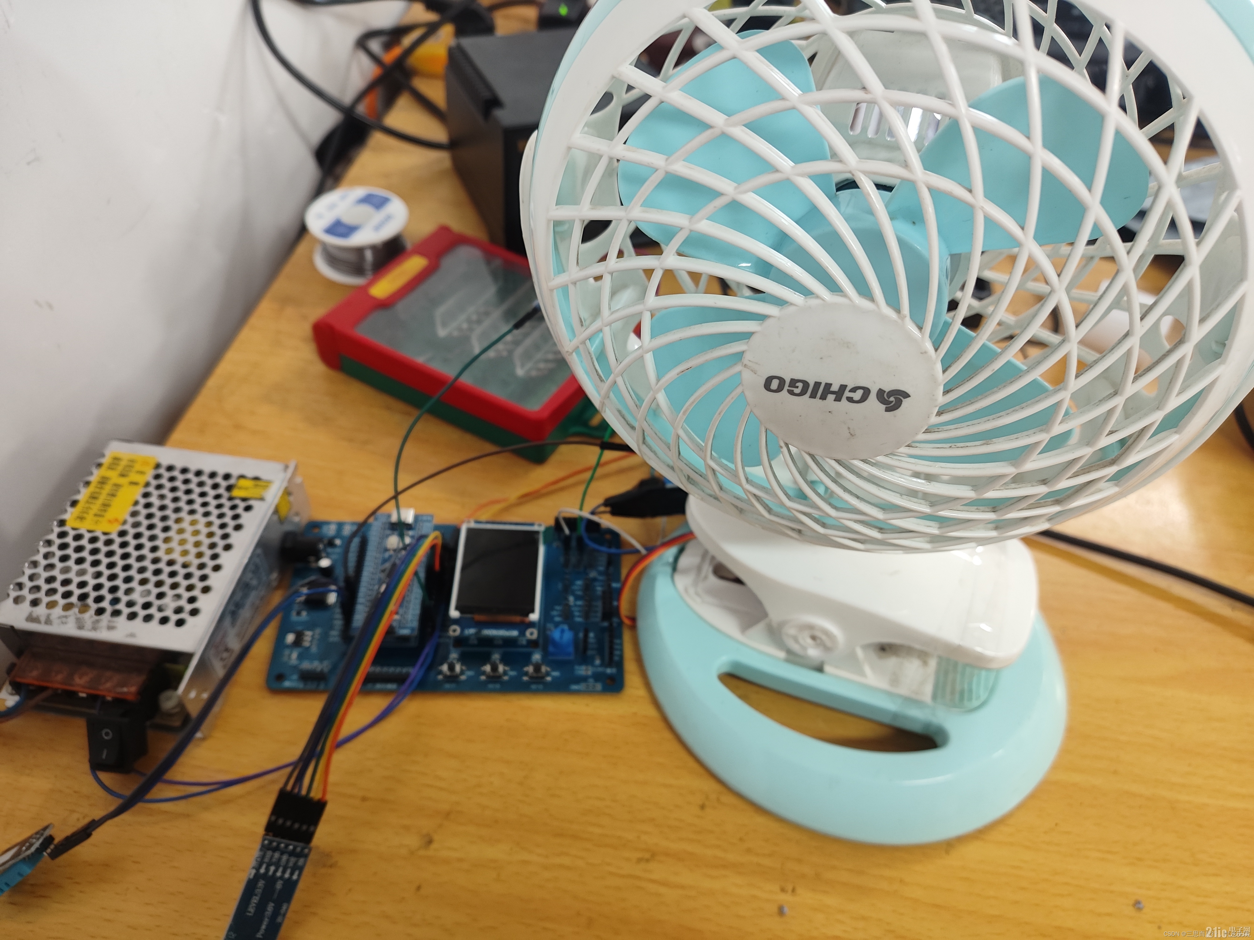

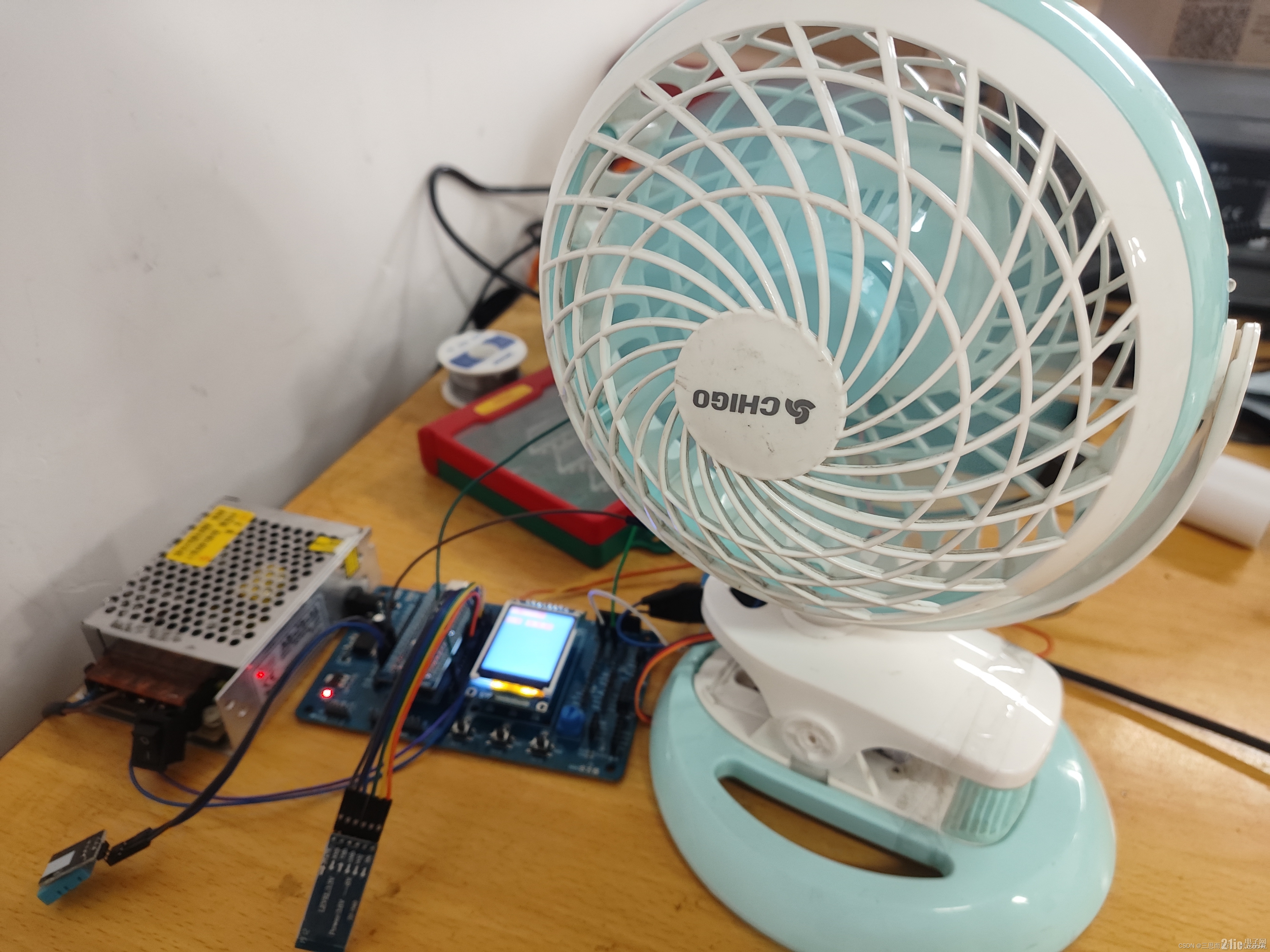

1.1实物展示:
正视面:
俯视面:

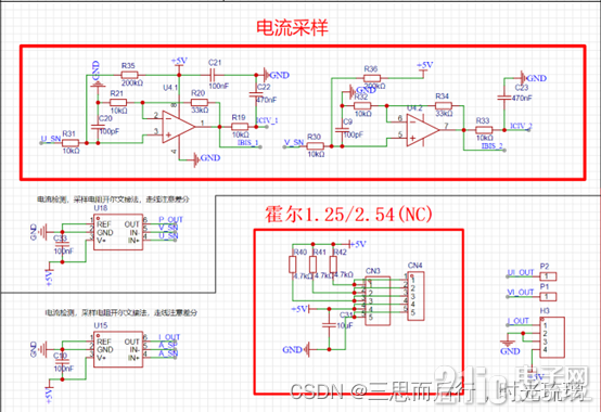

5、使用LM358运放设计差分放大器,对无刷电机电流进行采样,精确控制对应的电流环进行对应的精确控制。
6、添加霍尔反馈,方便对电机进行速度和角度控制,防止出现乱项现象。(搞乱了很麻烦的!!!)

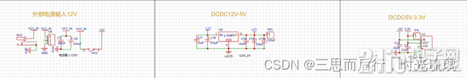

1、电源电路主要使用的是L7805的一个比较适中的一个晶体管降压,如果有合适的可以使用LM2596等功率大点的稳压芯片来进行配置。(主要是自己手边没有LM2596了,尴尬到抠jio。。。)

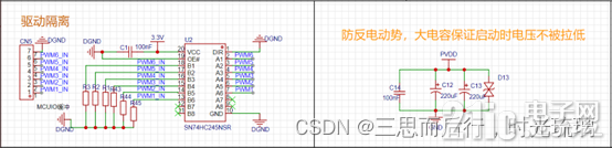

2、驱动隔离电路设计使用SN74HC245NSR(MOS隔离驱动)进行MCU输出PWM输出隔离控制,同时使用齐纳二极管进行对应的电源反向保护。反止电机电流反激到电源和MCU中。(在说出这句话的时候,已经上演了两场烟火晚会,并且无需门票进行观看!!!)

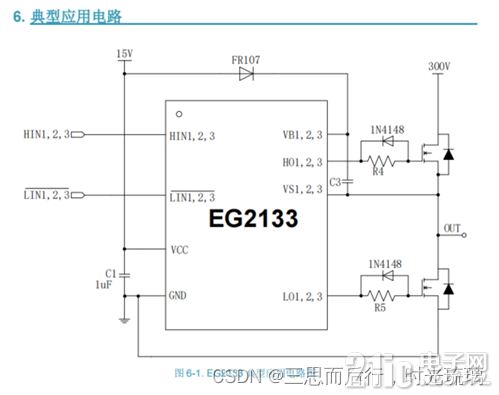

3、BLDC电路的核心成员:EG2133—三相独立半桥驱动芯片(屹晶微电子)
电路设计:EG2133—三相独立半桥驱动芯片
芯片描述:
EG2133是一款高性价比的大功率MOS管、IGBT管栅极驱动专用芯片,内部集成了逻辑信号输入处理电路、死区时控制电路、闭锁电路、电平位移电路、脉冲滤波电路及输出驱动电路。
EG2133高端的工作电压可达300V,低端VCC的电源电压范围宽4.5V~20V。该芯片具有闭锁功能防止输出功率管同时导通,输入通道HIN和LIN内建了一个下拉和上拉电阻,在输入悬空时使上、下功率MOS管处于关闭状态,输出电流能力IO+1.2A/-1.4A,采用TSSOP20封装。
4、反馈电路设计使用LM358进行一个对电流的放大采样使用同相放大3倍的电压数值,进行对电机的电流采样,进而得到对应的转速数值和方向向量同时得到对应的功率状态。
同时提供对应的霍尔传感器接口得到电机的方向向量和转速。

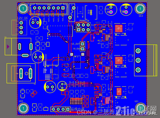

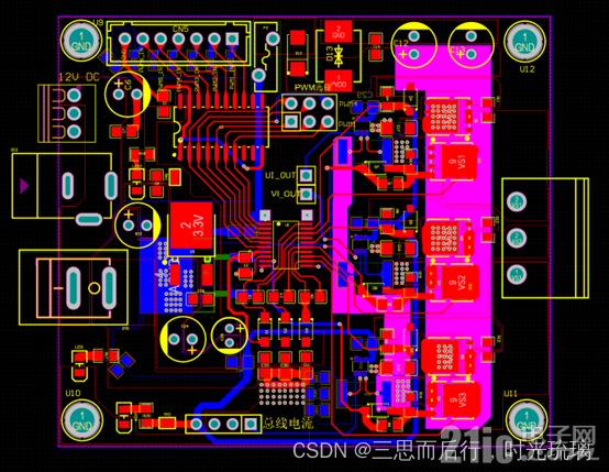

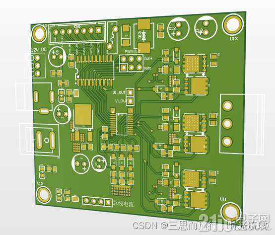

5、对应PCB展示:

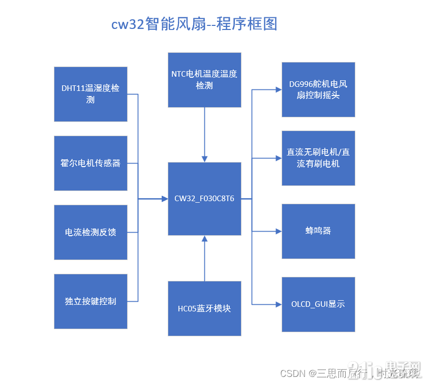

二、软件设计思路:
1、程序思维框架:
2、 实现的功能:
A、 手动模式下:独立按键控制定点摇头、档位风速。OLCD可实时显示观察室内温度,湿度以及风扇的运行状态。
B、 自动模式下:风扇定时、智能温控(恒温控制)、以及低功耗节能(当到达一定温度的时候会自动休眠。)
C、 蓝牙模式下:遥控支持—风速控制、定点摇头、风扇定时、智能温控、低功耗节能、可实时在蓝牙观察室内温度,湿度以及风扇的运行状态。

风扇如何进行控制的高压的》?
中国龙芯CDX 发表于 2025-3-19 22:26 | 显示全部楼层
自举电压是如何实现的
