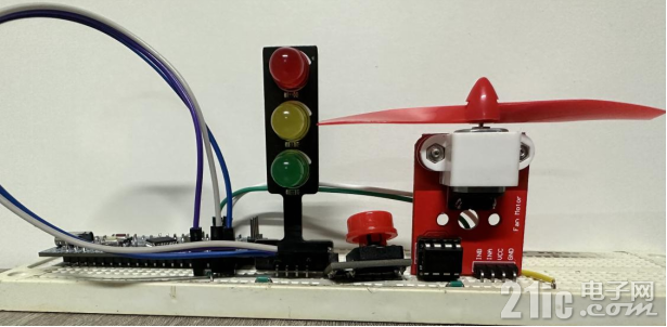

二、所需物料
本实验用到了CW32F030C8T6小蓝板、L9110风扇模块、LED交通信号灯模块、轻触微动立式按键开关及Keil5开发环境。
风扇三档转速调节系统
三、风扇三档转速调节系统说明
(1)L9110风扇模块
L9110风扇模块,可控制正反转,具有安装孔,可以吹灭20cm外的打火机或蜡烛火焰,经常被用于灭火机器人之上。
【连线】:VCC连5V,GND连GND,INA连PA0,INB连PA1
(2)LED交通信号灯模块
【连线】:GND连GND,R连PC13,Y连PC14,G连PC15

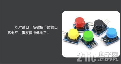

(3)轻触微动立式按键开关
【连线】:VCC连+3.3V,GND连GND,OUT接PB9

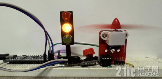

(1)系统上电处于0档,风扇不转,红色LED灯点亮
(2)第一次按下按键开关,系统设置为正向一档,风扇满占空比旋转,风力达到最大,同时红灯熄灭,黄灯点亮,代表风扇顺时针旋转。此后第二次、第三次按下开关,转速依次下降,第四次按下开关,系统回到0档

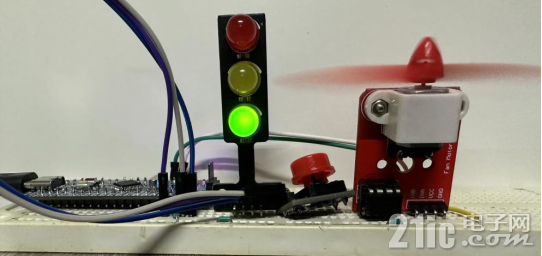

(3)第五次按下按键开关,系统设置为反向一档,风扇满占空比旋转,风力达到最大,同时红灯熄灭,绿灯点亮,代表风扇逆时针旋转。此后第六次、第七次按下开关,转速依次下降,第八次按下开关,系统回到0档
