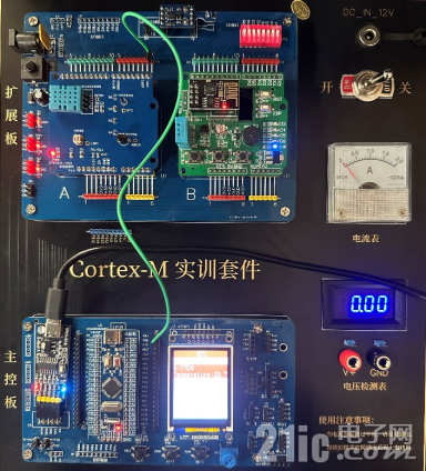

二、所需物料
本实验用到了CW32 Cortex-M实训套件实验箱、NTC热敏电阻及Keil5开发环境。

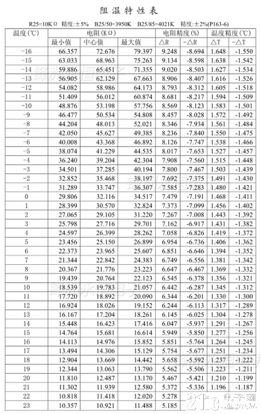

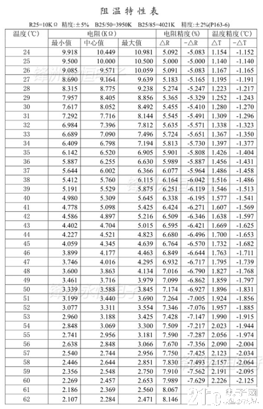

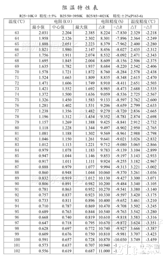

NTC具体原理可观看视频,或参考以下链接中的文章:热敏电阻温度采集简述

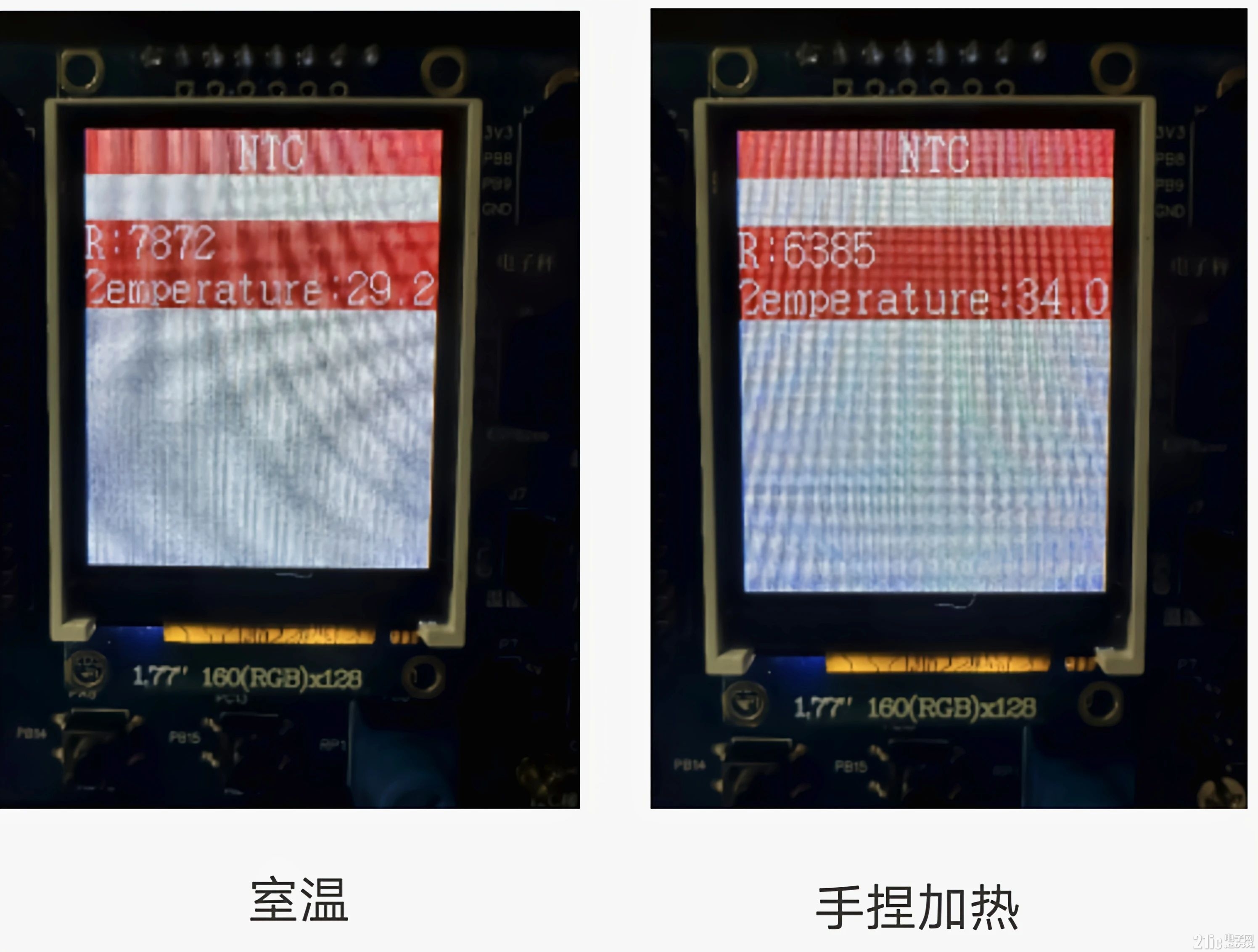

四、实验最终现象
实验接线箱
