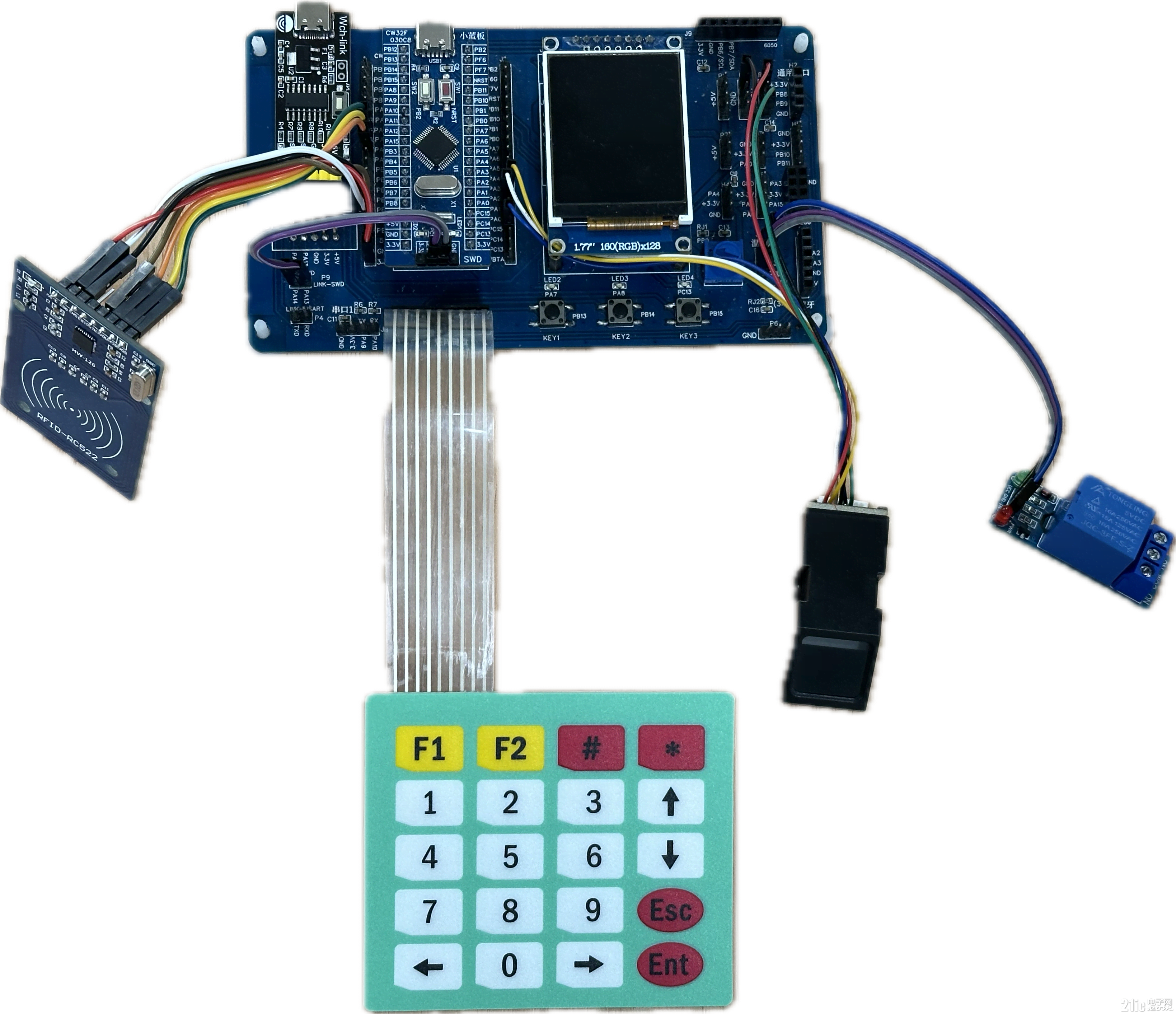

一、实验简介
基于CW32单片机的门禁综合系统是一款功能强大的智能门禁解决方案,它提供了三种开锁方式:密码开锁、指纹开锁和刷卡开锁,为用户提供方便、安全的门禁控制。该系统的核心控制器采用了CW32单片机,具备高性能和可靠性,能够稳定地运行门禁系统的各项功能。
密码开锁是最常见的开锁方式之一。用户可以通过系统提供的密码输入界面,输入正确的密码来解锁门禁系统。这种方式简单明了,适用于多种场景。
指纹开锁是一种更加安全、个性化的开锁方式。系统可以保存多个用户的指纹信息,用户只需将手指放在指纹识别器上进行验证,合法的指纹即可解锁门禁系统。这种方式便于用户快速、准确地开锁,并且具有很高的安全性,因为指纹信息是独一无二的。
刷卡开锁是另一种常见的开锁方式。系统配备了IC卡读卡器,用户只需通过刷卡即可进行开锁。 IC卡可以根据实际需求进行添加和删除,非常方便管理和控制用户的权限。
除了这三种开锁方式,该系统还提供了自主修改密码和添加删除指纹、IC卡的功能。管理员可以通过系统设置界面轻松地修改密码,添加或删除用户的指纹和IC卡信息,确保安全性。
二、实验器材
本实验使用到了CW32-48F大学计划开发板、RC522刷卡模块、AS608指纹模块、继电器、薄膜键盘及Keil5开发环境。
实物图

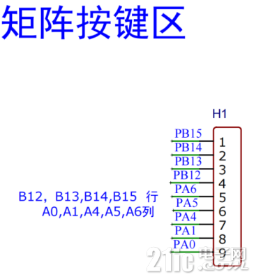

开发板上预留了矩阵键盘接口
