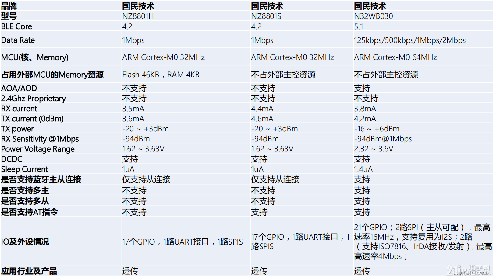

蓝牙Controller芯片资源横向对比

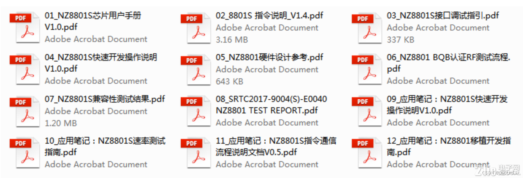

芯片评估板及开发套件资料
完善的软硬件使用指南

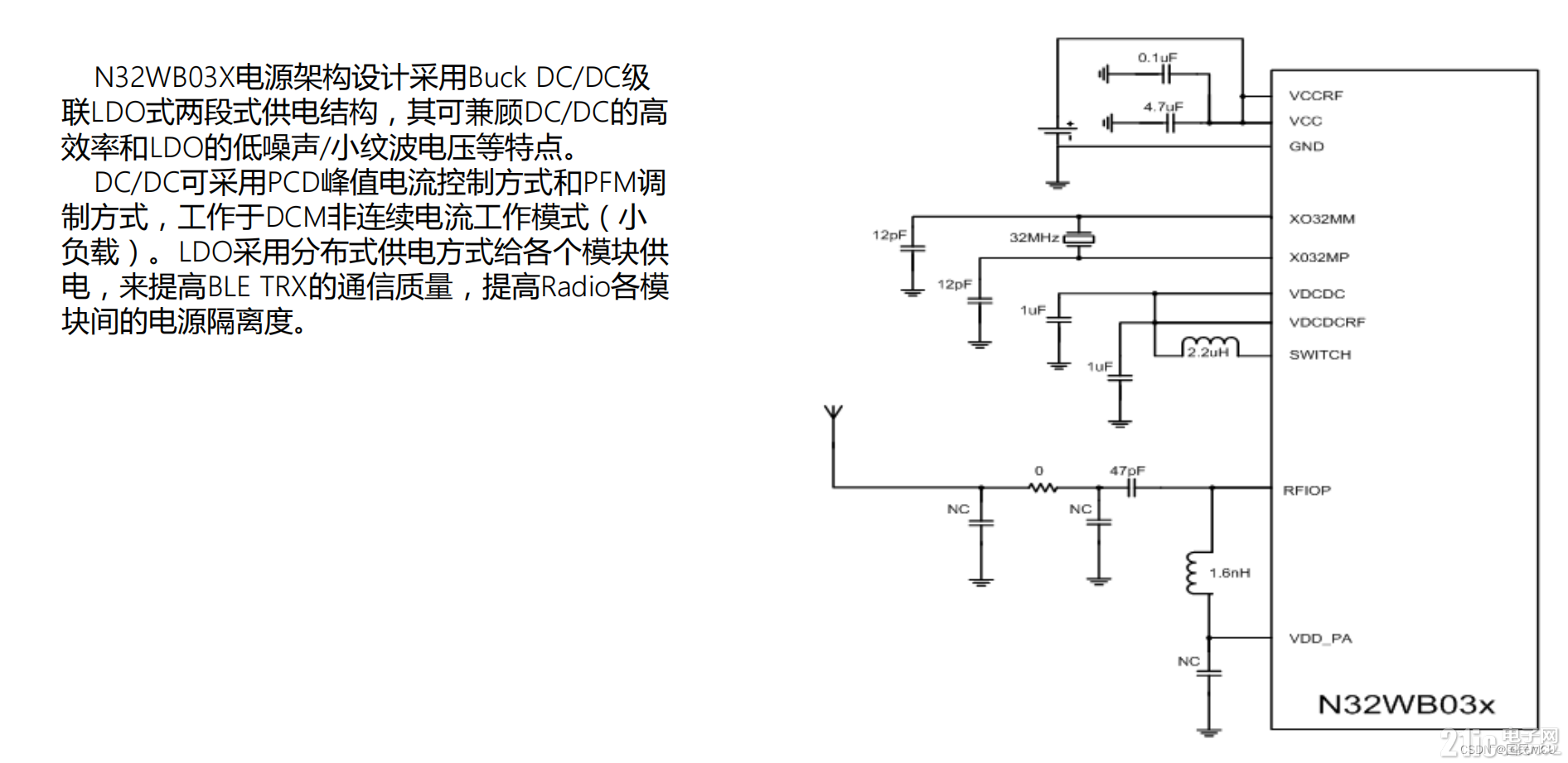

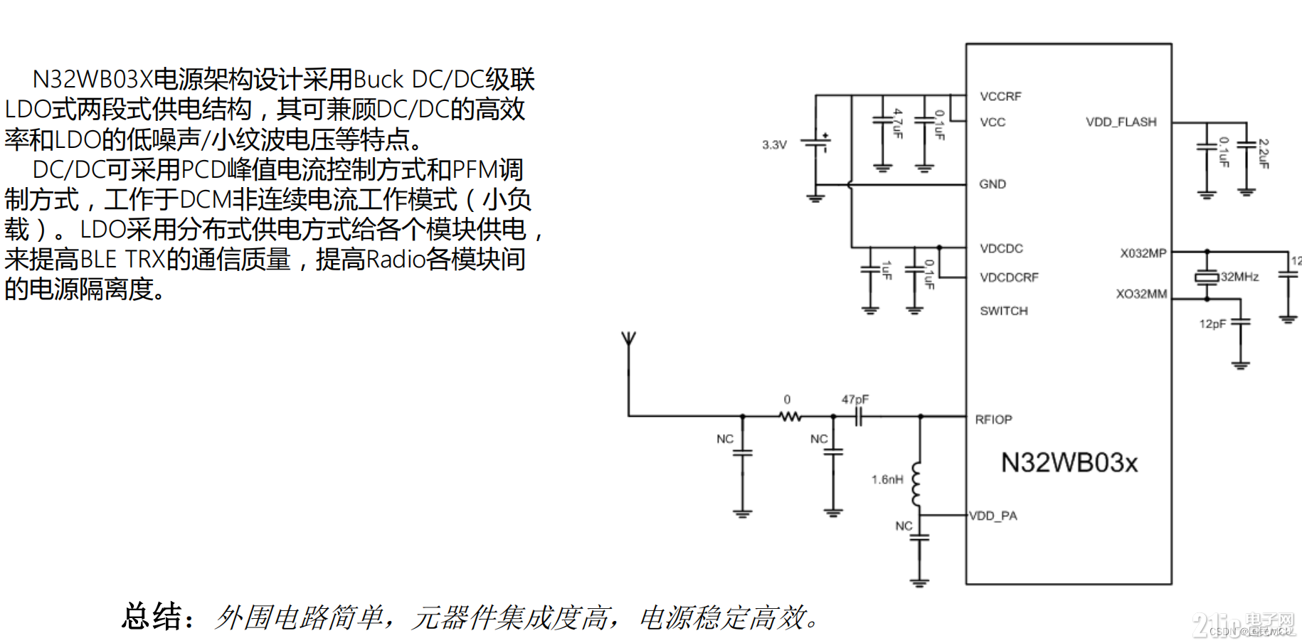

NZ8801S 的硬件电路 – DC/DC方式
N32WB03X 的硬件电路 – DCDC方式
功耗和价格业界最低,锁定蓝牙透传应用市场,出货量巨大,

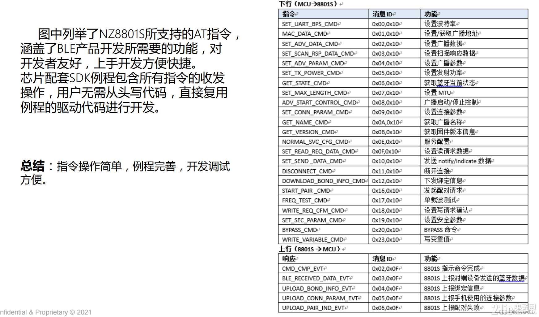

支持BLE4.2/5.1 支持自建服务和特征值,方便修改各项参数
AT指令控制形式,编程简单,操作门槛低,无BLE经验也可进行
蓝牙功能开发
适用于BLE KEY 、OBU、BLE读卡器 、硬件钱包、智能手表、手
环等应用
