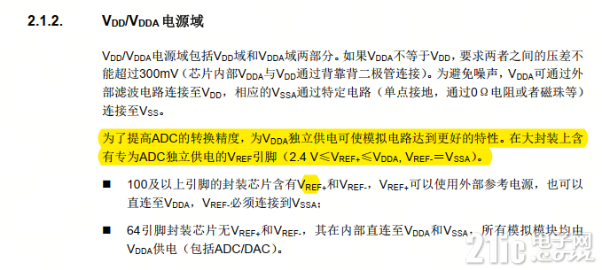

在项目上将GD32F470ZIT6的ADC参考电压ref+设置为2.5V,目前用此ADC测试也是没有问题的。后检查发现,最新的datasheet或者参考手册上都是标的最小不低于2.6V,
但是在老的硬件开发指南上,这个地方规定成2.4V
请问,如果设置为2.5V,有什么风险吗?现在链路都是按照2.5算的,改成3V左右的话动的比较多,谢谢!

GD32F470ZIT6的ADC参考电压(VREF+)在最新文档中要求不低于2.6V,而旧版文档曾标注为2.4V,您当前使用2.5V且系统运行正常。在2.5V下ADC的线性度和积分非线性(INL/DNL)可能略微超出标称规格

根据您提供的信息,虽然老的硬件开发指南上推荐2.4V,但最新的datasheet建议至少2.6V。使用2.5V可能会有潜在风险,比如精度降低或长期稳定性问题。建议还是按照最新的datasheet要求来设置。
