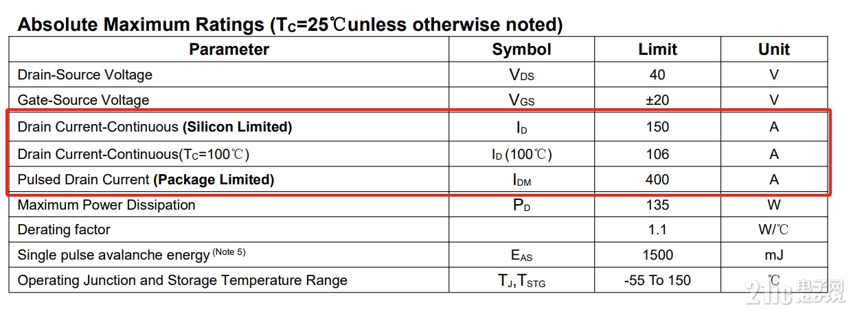

       1、MOSFET最大输出电流估算:根据公式I=P/U得到,I = 200W / 21V = 9.5A,通过计算得到的电流并不是MOSFET输出的最大电流,因为流过MOSFET的电流是交变电流,我们把这个电流定义为有效电流,。实际流过MOSFET的最大电流我们可以按照有效电流2~3倍来处理,即20~30A。

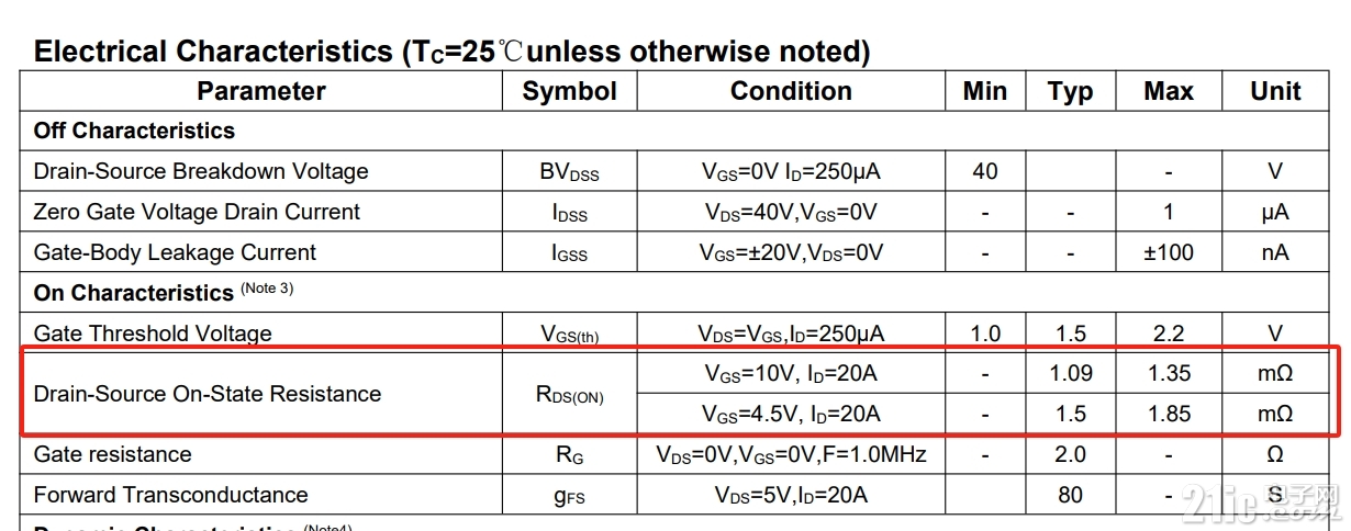

       3、MOSFET的选型,通过上述的分析,我们可以得出针对这个项目我们所需选择的MOSFET参数,考虑到电动工具具有小尺寸,小散热器或无散热器的特点,因此我们应选择内阻较小的MOSFET,在大电流的应用里,MOSFET的损耗我们与MOSFET内阻成正比(P=I*I*R)。最终我们选择一款内阻较小的MOSFET,比100A 60V 2mR (型号和参数没有绝对的,根据自己的情况确定),那么我们选择一个100A 60V 2mR MOSFET与两个50A 60V 4mR MOSFET并联,两种方案到底哪个更好?
       我们从以下几个方面作对比:1、MOSFET的成本,小电流的MOSFET并联成本比一个大电流的MOSFET的成本要高一些(在以前国产MOSFET还没做起来的时候,现在这个不太好评估了,两种方案价格差不多);2、发热量,MOSFET并联整体发热比单个要低;3、可靠性,中小电流情况下,单个MOSFET可靠性会高于并联MOSFET,在大电流应用里MOSFET并联可靠性会好一些。因为大部分MOSFET在高温下工作,过电流能力比常温的条件下要低很多。
