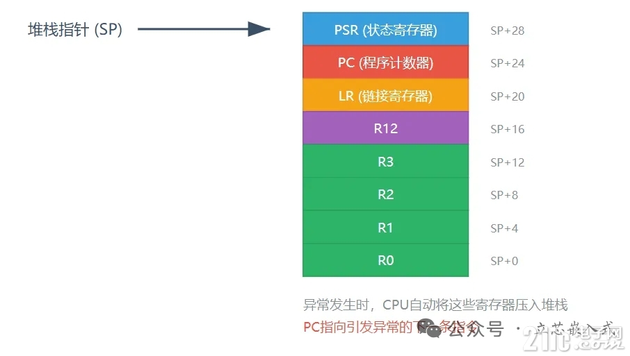

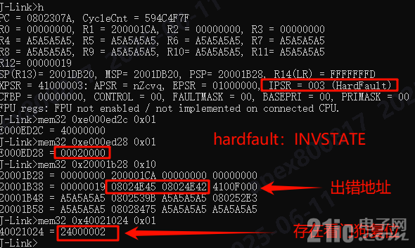

在HardFault处理函数内设置断点,停止后通过菜单栏 Peripherals > Core Peripherals > Fault Reports 查看异常类型(如BusFault、UsageFault)。
分析LR寄存器判断使用MSP(主堆栈)还是PSP(进程堆栈),结合栈帧内容回溯问题地址。
2)XXM32CubeProgrammer Fault Analyzer:
连接目标板后使用-hf命令启动分析,查看 Fault Analyzer Window 中的错误类型、触发地址及CPU寄存器快照。
5.寄存器与日志分析
1)检查 SCB->CFSR(可配置故障状态寄存器)和 SCB->HFSR(HardFault状态寄存器),解析错误标志(如IMPRECISERR表示不精确的总线错误)。
2)在HardFault处理函数中记录关键寄存器(R0-R3, PC, LR, SP),通过反汇编定位问题代码。

1.堆栈溢出
现象:接入以太网后程序卡死。
解决:通过map文件分析发现OSCfg_ISRStk溢出,将其大小从100u调整为200u。
2.数组越界
现象:RTC功能触发imprecise data bus error。
解决:Time_Display()函数内char buf[8]长度不足,改为buf[16]后修复。
