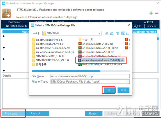

X-CUBE-AI 是 STM32Cube 的扩展包,需要先安装 STM32CubeMX 开发工具(5.0以上版本)。
STM32CubeMX 是 ST公司推出的软件开发工具,官方下载地址:https://www.st.com.cn/content/st_com/zh/stm32cubemx.html
启动 STM32CubeMX,安装 X-CUBE-AI 扩展包:
[嵌入式软件包管理器窗口,点击[刷新按钮,获得扩展包的更新列表。进入[STMicroelectronics] 选项卡,找到 X-CUBE-AI
注意不同版本的 STM32CubeMX 支持的 X-CUBE-AI 版本也不同,不兼容的版本之前会出现红色叉号
选中相应的复选框,然后点击[立即安装按钮进行安装。安装完成后,该版本前面方框呈绿色标记,点击[关闭] 按钮。
处理导入离线的安装包,还支持在线安装的方式...
